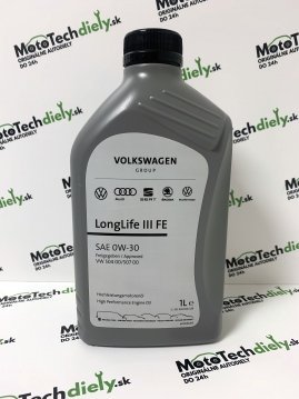

Os agradecería si alguien tiene el gato de este coche si puede pasar el código y también me han comentado en Audi que lleva aceite 0w30 que cumple especificacion VW 507 00 pero buscando este aceite casi todos los que cumplen con 507 son 5w30.

Buenas noches Javier.F, el aceite que usa tu motor es 0W30 norma VW 50700 con referencia GS55545M2 (aceite VAG Longlife III FE en bote de 1 litro). 😉
hace 47 minutos, vwgolf dijo:
