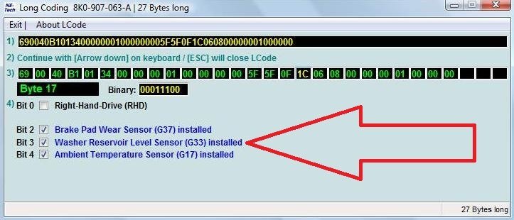

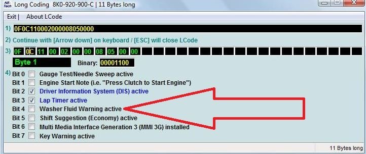

jabicho Publicado 12 de Febrero del 2022 Denunciar Publicado 12 de Febrero del 2022 Si mi memoria Vagcom (casi medio olvidada) no me falla, y si te molesta verlo, puedes probar a desactivar el aviso en el cuadro (módulo 17) o directamente el sensor (módulo 9)>> Responder
Harigami Publicado 12 de Febrero del 2022 Autor Denunciar Publicado 12 de Febrero del 2022 hace 2 horas, jabicho dijo: Si mi memoria Vagcom (casi medio olvidada) no me falla, y si te molesta verlo, puedes probar a desactivar el aviso en el cuadro (módulo 17) o directamente el sensor (módulo 9)>> Gracias por el consejo Jabicho. Creo que será lo que haga porque ese sensor no me aporta nada. Siempre lo llevo hasta arriba y sería miy raro que me quedara sin liquido lavaparabrisas. Si el sensor me falla con temperaturas por encima de 10° me liaré a sustituirlo, pero solo falla de 4° para abajo y no tengo claro si el rainx le puede afectar. Me pasó algo parecido con el mejorador de combustible nex10 de xenum, que mejoraba la ignición del combustible y se me acabó jodiendo la sonda lambda. Responder

Harigami Publicado 17 Febrero Autor Denunciar Publicado 17 Febrero Finalmente he anulado el sensor porque ya se me ha puesto fijo y me estaba molestando. Creo que si lo limpio bien volvera a funcionar correctamente. Para anularlo con vagcom he seguido el procedimiento de Jabicho en el modulo 9 ya que en el 17 me aparecia desactivado. He tenido que meter el Codigo de seguridad y me ha costado varios intentos hasta que me lo ha cogido, pero adios chivato. Cuando saque tiempo cambio el sensor, pero de momento así se queda que no me hace falta para nada… Responder
