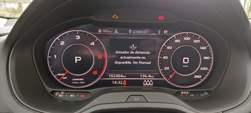

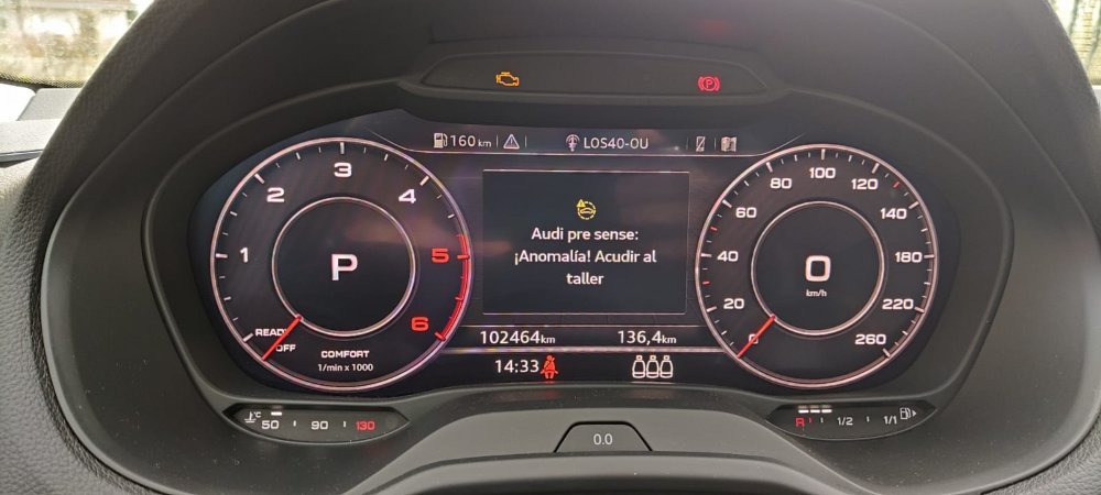

Hola a todos. He instalado un gancho de remolque con instalacion original para el vehiculo un audi Q2 y ahora me da estes errores y no me los deja borrar con el vag-com.
En el vag me pone error en el bus-can pero si puedo entrar en el modulo. Alguien me puedd ayudar.
Buenas tardes, a mi me salia el mismo error y comprobando dentro del error del vagcom era por bateria baja.
Cuando la bateria está baja, el coche va desconectando modulos que en principio son menos importantes.
O haces una ruta larga o compras un cargador para baterias start-stop.
De todas maneras pon una copia o foto del error dentro del modulo si tienes vagcom
