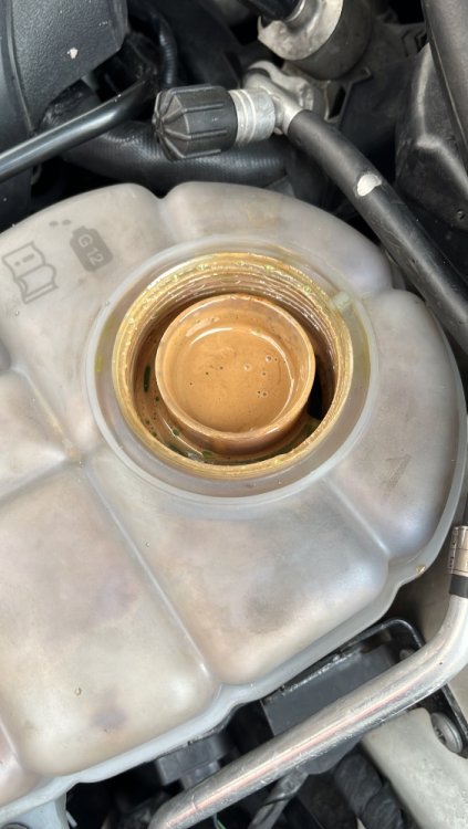

vvgolf Publicado 13 de Febrero del 2022 Denunciar Compartir Publicado 13 de Febrero del 2022 Buenas tardes hace dos dias me presenté en el foro, adquirí un Audi a6 3.0 tdi 245 cv allroad. Ayer me lleve la sorpresa, que pensáis que puede ser? Responder Enlace al comentario Compartir en otros sitios web More sharing options...
parroco Publicado 13 de Febrero del 2022 Denunciar Compartir Publicado 13 de Febrero del 2022 Ufff mal rollo, as comprobado s te a subido el nivel del refrigerante? cuando pasa aceite al deposito del refrigerante puede ser junta de la culata o averia en el refrigerador de aceite, observa tambien si te a subido el nivel del aceite del motor. Responder Enlace al comentario Compartir en otros sitios web More sharing options...
Tineo Publicado 13 de Febrero del 2022 Denunciar Compartir Publicado 13 de Febrero del 2022 Uyy, yo creo que es el enfriador de aceite, parece que hay contaminación bidireccional Responder Enlace al comentario Compartir en otros sitios web More sharing options...
vvgolf Publicado 13 de Febrero del 2022 Autor Denunciar Compartir Publicado 13 de Febrero del 2022 lo compre hace dos dias, marca el nivel por la mitad Responder Enlace al comentario Compartir en otros sitios web More sharing options...
Bossweb Publicado 13 de Febrero del 2022 Denunciar Compartir Publicado 13 de Febrero del 2022 hace 2 minutos, vvgolf dijo: lo compre hace dos dias, marca el nivel por la mitad Que temperatura te marca el aceite de motor y refrigerante? En el grupo VAG, se suelen jod** los enfriadores de aceite, que provoca que el refrigerante se acabe mezclando con el aceite y te produzca ese color caramelo / chocolate en el vaso expansor Pero llevando tan poco tiempo con el coche, mañana mismo si no lo has hecho ya, hablaría directamente con el vendedor o compraventa para poner solución cuanto antes. Porque si es el enfriador, es una avería "cara" pero si es junta de culata... Responder Enlace al comentario Compartir en otros sitios web More sharing options...
sergar Publicado 13 de Febrero del 2022 Denunciar Compartir Publicado 13 de Febrero del 2022 Mala pinta tiene eso, si lo acabas de comprar y es de profesional ya estás tardando en ir a contar la película...y de particular pues también. Se me ocurren tres supuestos, los dos primeros ya te lo han dicho,intercambiador/enfriador de aceite es el primero, el segundo culata/junta culata que es el peor de los supuestos y por último no descartes que hayan mezclado diferentes líquidos anticongelantes y hayan hecho reacción ( he visto mezclar liguido rojo y azul y formarse un líquido marrón denso muy curioso). Responder Enlace al comentario Compartir en otros sitios web More sharing options...
Bossweb Publicado 14 de Febrero del 2022 Denunciar Compartir Publicado 14 de Febrero del 2022 hace 2 horas, sergar dijo: Mala pinta tiene eso, si lo acabas de comprar y es de profesional ya estás tardando en ir a contar la película...y de particular pues también. Se me ocurren tres supuestos, los dos primeros ya te lo han dicho,intercambiador/enfriador de aceite es el primero, el segundo culata/junta culata que es el peor de los supuestos y por último no descartes que hayan mezclado diferentes líquidos anticongelantes y hayan hecho reacción ( he visto mezclar liguido rojo y azul y formarse un líquido marrón denso muy curioso). No es el mismo motor ni coche, pero hace poco vi este vídeo de un TT y finalmente fue el enfriador de aceite ; cerca de unos 800€ la broma. ... parecido a ti, le pasó apenas un mes de comprarlo Responder Enlace al comentario Compartir en otros sitios web More sharing options...
vvgolf Publicado 14 de Febrero del 2022 Autor Denunciar Compartir Publicado 14 de Febrero del 2022 No sube la temperatura ni tiene falta de potencia Responder Enlace al comentario Compartir en otros sitios web More sharing options...

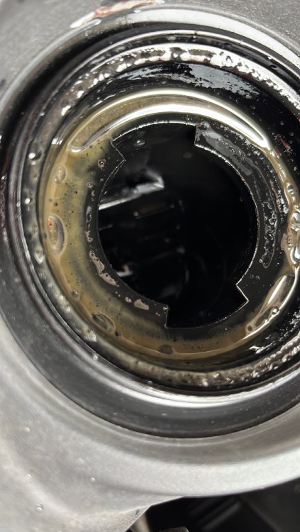

Tineo Publicado 14 de Febrero del 2022 Denunciar Compartir Publicado 14 de Febrero del 2022 hace 14 horas, sergar dijo: Mala pinta tiene eso, si lo acabas de comprar y es de profesional ya estás tardando en ir a contar la película...y de particular pues también. Se me ocurren tres supuestos, los dos primeros ya te lo han dicho,intercambiador/enfriador de aceite es el primero, el segundo culata/junta culata que es el peor de los supuestos y por último no descartes que hayan mezclado diferentes líquidos anticongelantes y hayan hecho reacción ( he visto mezclar liguido rojo y azul y formarse un líquido marrón denso muy curioso). descarta la tercera opción, tambien aparece algo de chocolate en la tapa del aceite. Responder Enlace al comentario Compartir en otros sitios web More sharing options...
Miguel Ángel. Publicado 14 de Febrero del 2022 Denunciar Compartir Publicado 14 de Febrero del 2022 hace 41 minutos, Tineo dijo: descarta la tercera opción, tambien aparece algo de chocolate en la tapa del aceite. Fijo que es enfriador… ya verás… Más de lo mismo, habla con el vendedor y que se haga cargo…. Y si no lo hace revisa contrato que fijo le pillas por este : 6ª) El comprador declara conocer el estado actual del vehículo, por lo que exime al vendedor de garantía por vicios o defectos que surjan con posterioridad a la entrega, salvo aquellos ocultos que tengan su origen en dolo o mala fe del vendedor. Salu2.- Responder Enlace al comentario Compartir en otros sitios web More sharing options...
vvgolf Publicado 14 de Febrero del 2022 Autor Denunciar Compartir Publicado 14 de Febrero del 2022 (editado) Bueno coche al taller y ellos se hacen cargo de todo, el mecánico me comenta que casi seguro enfriador del aceite. Esperemos que sea eso, gracias por las respuestas Editado 14 de Febrero del 2022 por vvgolf Responder Enlace al comentario Compartir en otros sitios web More sharing options...
Bossweb Publicado 14 de Febrero del 2022 Denunciar Compartir Publicado 14 de Febrero del 2022 hace 19 minutos, vvgolf dijo: Bueno coche al taller y ellos se hacen cargo de todo, el mecánico me comenta que casi seguro enfriador del aceite. Esperemos que sea eso, gracias por las respuestas Genial! Pues al menos, no tienes que hacerte cargo de la reparación y como decíamos, seguramente, sea el enfriador de aceite Ya contarás qué tal todo Responder Enlace al comentario Compartir en otros sitios web More sharing options...
sergar Publicado 14 de Febrero del 2022 Denunciar Compartir Publicado 14 de Febrero del 2022 hace 9 horas, Tineo dijo: descarta la tercera opción, tambien aparece algo de chocolate en la tapa del aceite. tienes razón,se ve café con leche ahí. Responder Enlace al comentario Compartir en otros sitios web More sharing options...
