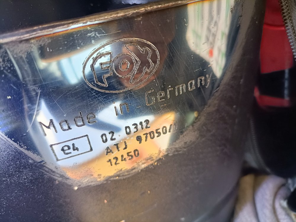

Hace cosa de un año me hice con este silenciador trasero y sus adaptadores para mí Coupé B4 con motor 2.0 ABK. Lo compré por internet en una tienda de Alemania y tengo unas dudas.(He estado liado por motivos laborales y no he tenido tiempo hasta ahora).
- ¿Me pondrán alguna pega en la ITV? Tengo el certificado azul que indica que ese modelo es indicado para míodelo de vehículo motorización. (Según el fabricante no hay problema)...

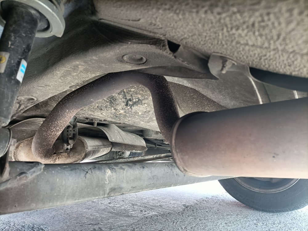

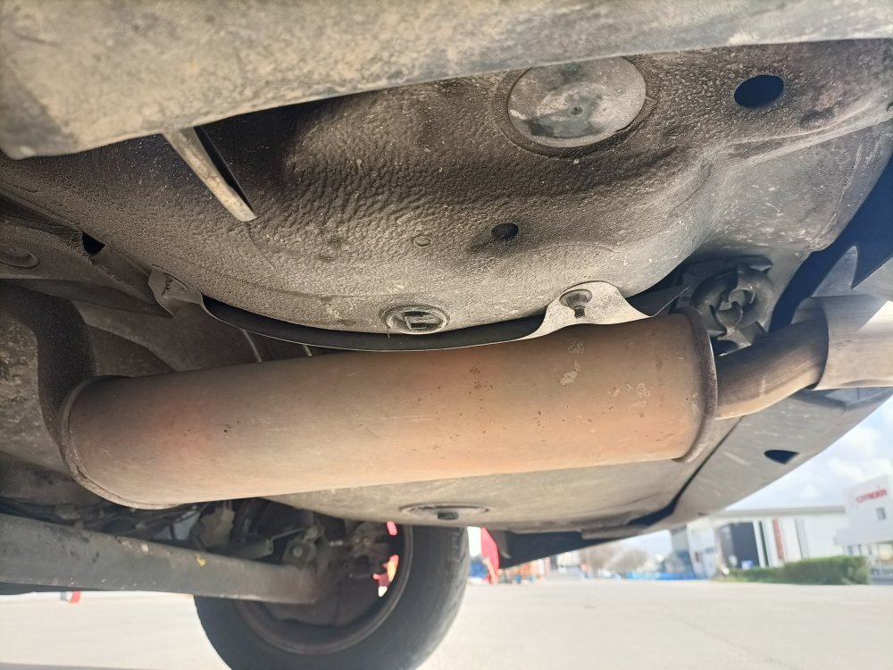

- El tubo de escape original es sección de 50mm y el nuevo es de 60mm. ¿Adaptador reductor?

Con el papel que te han dado no deberías de tener problemas si aparece tu contraseña de homologación.
