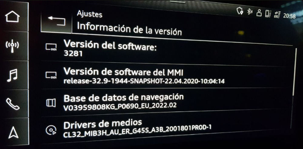

JorgeAF Publicado 4 de Marzo del 2022 Denunciar Publicado 4 de Marzo del 2022 CHe estado buscando un poco y he visto un foro donde hablan de las versiones, seguramente es el mismo que comentas: https://www.audi-sport.net/xf/threads/massive-it-failure-affects-all-audi-2020-a4-vehicles.411321/page-5 Ahí alguien comenta que le dieron un A4 de sustitución, en diciembre de 2020, con la versión 3385. Tras leer el hilo completo he sacado algunas conclusiones: La versión 3281 parece estable comparada con las anteriores Audi no publica en ningún sitio los cambios o mejoras de una versión a otra Tampoco publica las fechas de las versiones que van saliendo, ni cuál es la última El proceso de actualización del SW del MMI es largo y tedioso (y no me extrañaría que uno de los motivos de que los talleres se nieguen a actualizarnos el SW es precisamente por eso, ya que les consume recursos). Un poco triste que en el siglo XXI el SW no sea capaz de actualizarse via OTA (Over The Air, es decir, como nuestros móviles, que te llega la actualziación y lo haces tú mismo dándole a un botón y esperando un rato) A algún forero le han dicho en el taller que la última versión disponible para nuestros A4 es la 3281, cuando sabemos que los nuevos equipan 3385 al menos Creo que es importante ir compartiendo todo esto entre nosotros. Lo ideal sería tener un histórico de las versiones que tenemos, año de compra del coche, si nos la han actualizado, etc. Me da miedo lanzar un hilo para esto, no sé si hay algún mecanismo en el foro para capturar esta info en modo encuesta o similar. Saludos! En 28/2/2022 a las 22:34, carlosA5 dijo: Pues yo lo pregunté el otro día en la revisión y lo que me esperaba, Que no se actualiza nada por que si... Solo se actualiza cuando hay un mal funcionamiento. Suongo que tendrás la versión 3248, como yo. En un foro alemán he visto algo de uno que actualizó o le actualizaron a la 3385 que es la que trae las tres pantallas con la misma versión de hardware que nosotros. Pero si tu tienes problemas, llama a atención cliente y presiona más por ahí, e insiste. Aunque atención cliente lo único que hace es preguntar al conce, y como estos mienten normalmente y les dicen que está todo bien, al final te dicen que es lo que hay. Pero insiste desde atención cliente y pide hablar con un responsable. Tengo la versión 3281, ni pa ti ni pa mi Llamaré a Audi a dar la brasa, a ver qué consigo! Responder
carlosA5 Publicado 4 de Marzo del 2022 Autor Denunciar Publicado 4 de Marzo del 2022 hace 7 horas, JorgeAF dijo: Tengo la versión 3281, ni pa ti ni pa mi Llamaré a Audi a dar la brasa, a ver qué consigo! ¿Y tu mmi ya lleva la funcionalidad de las tres menús con el nuevo de una vista de tres pantallas simultáneas? Cada vez me parece más patética la postventa de Audi, tengo claro que después de 3 cerraré el ciclo con esta marca. Siendo cada vez más decisivo o más valor que dan a la multimedia, luego ves estas cosas y es una tomadura de pelo. Pagas un dineral por quedarte anclado en la tecnología que tampoco era precisamente lo mejor en su día.. Al final como oigo a mucha prensa ya.. No se para que se gastan dinero en estas chorradas cuando lo mejor es dar una buena pantalla central y enchufarle Google o Apple... Eso ya por no mencionar los sablazos que te dan cuando te toca pagar esos servicios como el conect o los mapas... A cambio de lo muy poco que dan. Responder
