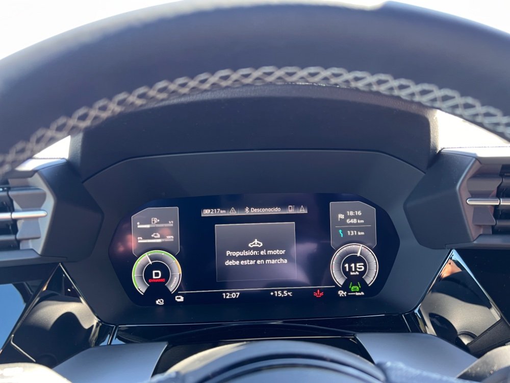

Estoy pendiente de subir fotos de mi A3 para que lo veáis, pero tengo una duda.
Me salta este aviso cada dos por tres en el cockpit, cuando el vehículo está ya en marcha "Propulsión: el motor debe estar en marcha"
Esto es normal?
Cuando piso el acelerador, no sale el testigo en amarillo, sino en blanco, pero me parece rarísimo.
Aparece el mensaje bajo el dibujo del coche con signo de admiración (todo en blanco)
He llamado a Audi y no me saben decir, solo que se lo deje para que lo revisen, sin fecha de entrega ni nada... fffffff
hace 55 minutos, maribelmini dijo:
Hola! Ese aviso te sale una vez enciendes el coche y abres la puerta, dejando en punto muerto?
Hola! No, salía cuando ya estás en marcha y vas a acelerar.
Ante todo, gracias por vuestra ayuda incondicional con mi post 🙂
Resulta que, trasteando ayer en un semáforo, averigüé cuál es la tontería: Iba en modo S, para usar levas, porque fue el último modo que se puso, antes de comprarlo yo.
Me ha parecido curioso haber llamado a Atención al Clie te de AUDI y a dos concesionarios y que ninguno supiera qué podría ser; confío en que la Posventa de Audi sea más precisa, en reparaciones y revisiones. Vosotros estáis contentos con vuestros talleres Audi?
Qué alegría que ya no salga ese testigo!
