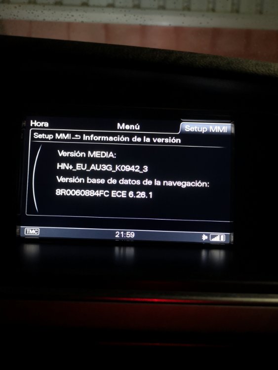

Lazpi Publicado 16 de Febrero del 2022 Denunciar Publicado 16 de Febrero del 2022 hace 1 hora, kolditz25 dijo: Buenos días, Tras estar revisando los diferentes post y no habiendo encontrado nada al respecto lo pregunto aquí. El navegador de mi A4 (2014) no detecta satélites, ubicando el vehículo en medio del mar cantábrico. ¿Alguien sabe cual puede ser el problema?. Muchas gracias por adelantado. Un saludo Saber, no se cual es el problema. Si me encontrara en tu situacion seguiria la siguiente secuencia, * Pasar Vagcom al modulio 5F y ver si arroja errores. * Resetear el MMI. * Instalar el ultimo firm disponible, si no lo llevas ya. * Cambiar la antena del GPS por una externa Seria interesante saber que tipo de navi tienes asi como versiones de firm y mapas. Un saludo Responder

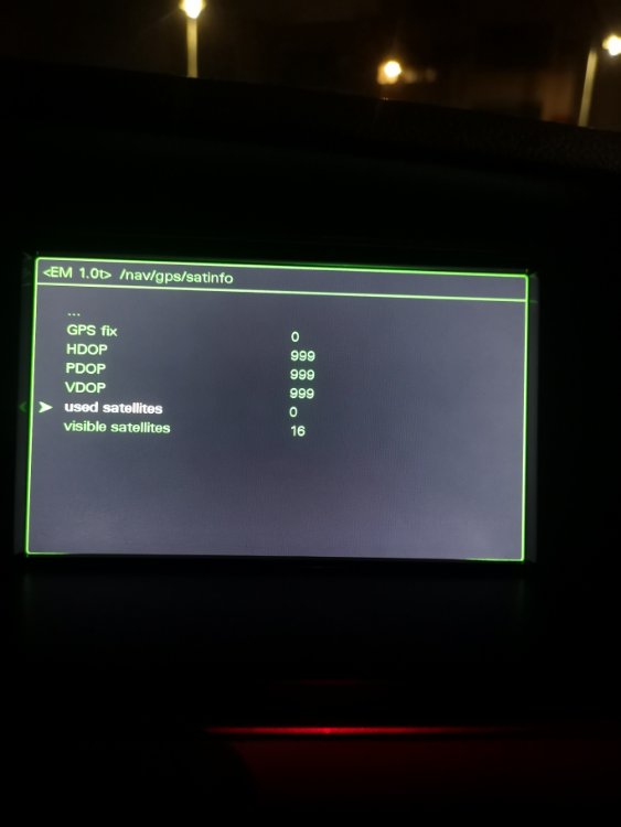

Tineo Publicado 16 de Febrero del 2022 Denunciar Publicado 16 de Febrero del 2022 (editado) Puede que la antena gps esté cascada. entra al menú verde y comprueba en Main/NAV/GPS/Satinfo cuántos "used satellites" tienes; debería ser mayor que 0, con >=3 ya es capaz de posicionar.. Es un numero diferente de los "visible satellites". Editado 16 de Febrero del 2022 por Tineo Responder

josephawer Publicado 9 de Octubre del 2022 Denunciar Publicado 9 de Octubre del 2022 A mi me esta pasando lo mismo, he hecho todo es, reiniciar el mmi, desconectar la bateria y nada, entre en en el menu verde, pone que hay visibles 16 satelites pero no usa ninguno, MMI HIGH+ con los mapas actualizados en el 2018, sera la antena? Responder
