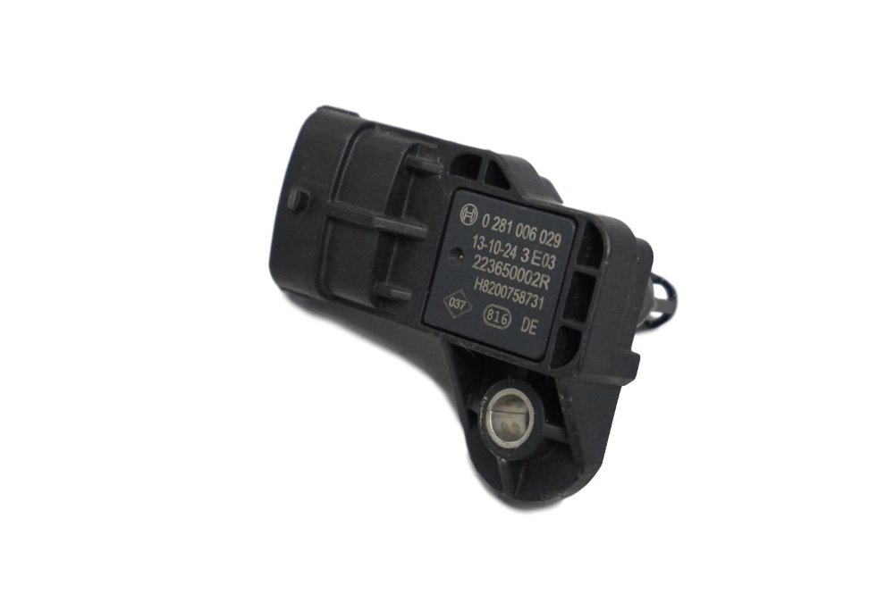

En el 3.0 tdi va en el lado del paso de rueda del conductor, en el 4.2tdi no se si lleva uno a cada lado, o si lo lleva en el motor, creo que es una pieza así como te pongo en la foto, si te han borrado el fallo y no sale no le des mas vueltas... Que alguien me corrija si me equivoco.
