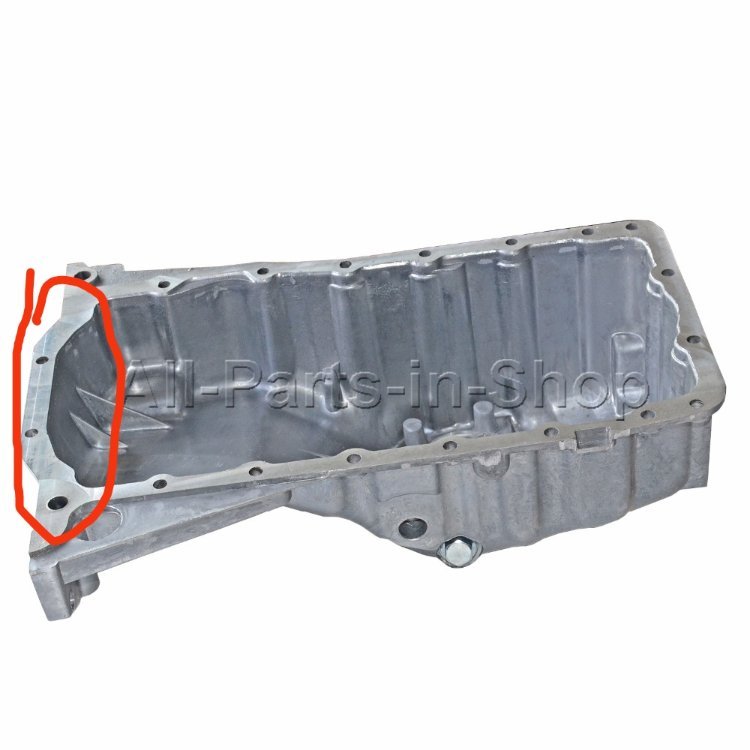

quin_ Publicado 27 de Marzo del 2022 Autor Denunciar Publicado 27 de Marzo del 2022 Buenos días por fin lo he podido arrancar, ahora tengo un problema me pierde aceite por el cárter al lado de la caja de cambios hay una pieza de plástico y se me partió, la pegue y ahora me pierde, alguien sabe la referencia de la pieza o donde la puedo encontrar, Es el a4 B6 130 CV quattro, motor AVf, un cordial saludo y se agradece la información. Responder
Carlisu84 Publicado 27 de Marzo del 2022 Denunciar Publicado 27 de Marzo del 2022 hace 1 hora, quin_ dijo: Buenos días por fin lo he podido arrancar, ahora tengo un problema me pierde aceite por el cárter al lado de la caja de cambios hay una pieza de plástico y se me partió, la pegue y ahora me pierde, alguien sabe la referencia de la pieza o donde la puedo encontrar, Es el a4 B6 130 CV quattro, motor AVf, un cordial saludo y se agradece la información. Con esos datos es difícil saber de qué pieza se trata, una foto y ubicación exacta de la misma podría ayudar. Responder
quin_ Publicado 27 de Marzo del 2022 Autor Denunciar Publicado 27 de Marzo del 2022 Buenas tardes, el cárter en la parte de la caja de cambios lleva dos tornillos de métrico 8 que Cohen una pieza de plástico que va encajada en el motor, será para que el aceite no pase al embrague, es que por más que busco en internet no me aparece, en los despieces de motor o el cárter, un saludo Responder
quin_ Publicado 27 de Marzo del 2022 Autor Denunciar Publicado 27 de Marzo del 2022 Hay va comida la pieza de plástico,un saludo Responder
Carlisu84 Publicado 28 de Marzo del 2022 Denunciar Publicado 28 de Marzo del 2022 hace 11 horas, quin_ dijo: Buenas tardes, el cárter en la parte de la caja de cambios lleva dos tornillos de métrico 8 que Cohen una pieza de plástico que va encajada en el motor, será para que el aceite no pase al embrague, es que por más que busco en internet no me aparece, en los despieces de motor o el cárter, un saludo te refieres al reten del cigüeñal? Responder
Carlisu84 Publicado 28 de Marzo del 2022 Denunciar Publicado 28 de Marzo del 2022 el numero 16?¿ 06B103171J Responder
quin_ Publicado 28 de Marzo del 2022 Autor Denunciar Publicado 28 de Marzo del 2022 Es la 34, muchas gracias Responder
