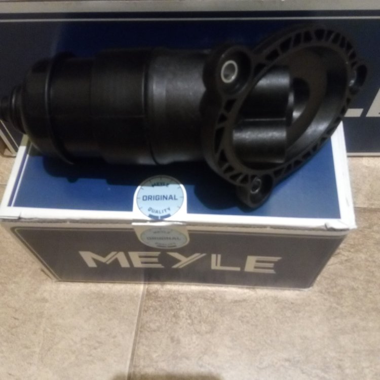

Victordatos Publicado 21 de Febrero del 2022 Autor Denunciar Publicado 21 de Febrero del 2022 Bueno, al final me ha llegado el pedido, y sinceramente me han puteado tanto a la hora de comprarlo que no sé si devolverlo, o continuar con el cambio de aceite. Responder

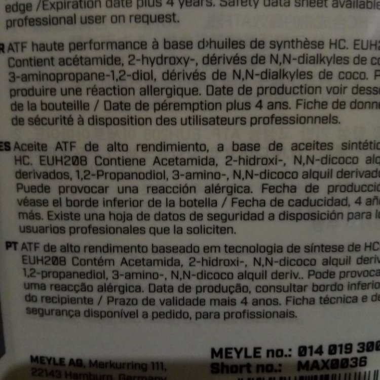

Tineo Publicado 21 de Febrero del 2022 Denunciar Publicado 21 de Febrero del 2022 (editado) Lo he mirado en la web del fabricante y en la página 2 del datasheet aparece que un 70-90% es "hydrotreated", asi que aunque no soy un especialista en aceites, supongo que es base hidrocrackeada. Similar al original. En la web tambien figura que cumple con esas normas VAG con sujijo A2, asi que en principio cumple como atf para los multitronic b8. ¿cómo sale de precio / litro? PIV_GO_0140193000_EN.PDF Editado 21 de Febrero del 2022 por Tineo Responder
Victordatos Publicado 21 de Febrero del 2022 Autor Denunciar Publicado 21 de Febrero del 2022 hace 3 minutos, Tineo dijo: Lo he mirado en la web del fabricante y en la página 2 del datasheet aparece que un 70-90% es "hydrotreated", asi que aunque no soy un especialista en aceites, supongo que es base hidrocrackeada. Similar al original. En la web tambien figura que cumple con esas normas VAG con sujijo A2, asi que en principio cumple para los multitronic b8. ¿cómo sale de precio / litro? PIV_GO_0140193000_EN.PDF 156 kB · 0 descargas Gracias Tineo por la información. No se exactamente a lo que sale el litro, porque el kit incluye el filtro, pero teniendo en cuenta que el filtro está en unos 30€ el litro sale aproximadamente entre 15-16€ Responder
Victordatos Publicado 21 de Febrero del 2022 Autor Denunciar Publicado 21 de Febrero del 2022 hace 22 minutos, Tineo dijo: Lo he mirado en la web del fabricante y en la página 2 del datasheet aparece que un 70-90% es "hydrotreated", asi que aunque no soy un especialista en aceites, supongo que es base hidrocrackeada. Similar al original. En la web tambien figura que cumple con esas normas VAG con sujijo A2, asi que en principio cumple como atf para los multitronic b8. ¿cómo sale de precio / litro? PIV_GO_0140193000_EN.PDF 156 kB · 2 descargas Por tu comentario, entiendo que el original tampoco es sintético real?? Si no mineral tratado?? Responder

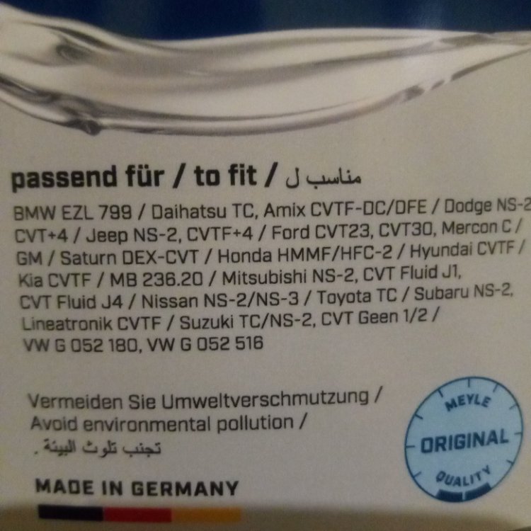

jmdes1 Publicado 23 de Febrero del 2022 Denunciar Publicado 23 de Febrero del 2022 En el mio la referencia es G052516A2, por si te sirve de ayuda, yo lo ago en casa y el atf no es complicado, pero el filtro tela, vi cuando me lo cambiaba mi mecánico.... Yo la proxima vez que lo cambie pienso poner el Ravenol CVT que es base PAO, en teoria, mucho mejor que los HC y cumple con la especificación G052516A2 Responder
Victordatos Publicado 23 de Febrero del 2022 Autor Denunciar Publicado 23 de Febrero del 2022 hace 6 minutos, jmdes1 dijo: En el mio la referencia es G052516A2, por si te sirve de ayuda, yo lo ago en casa y el atf no es complicado, pero el filtro tela, vi cuando me lo cambiaba mi mecánico.... Yo la proxima vez que lo cambie pienso poner el Ravenol CVT que es base PAO, en teoria, mucho mejor que los HC y cumple con la especificación G052516A2 Gracias por la información. Este aceite meyle que voy a poner también cubre esa referencia oem. El problema que yo veo en cambiar tantas veces de marca de aceite, es que al quedar siempre un resto del viejo por decantación, son muchas mezclas las que le echamos. Me refiero que del 35% aproximado de aceite viejo que queda, y teniendo en cuenta el ahorro económico de hacerlo uno mismo, el año que viene lo vuelvo a cambiar y echándole de nuevo el meyle ya llevaría casi el completo nuevo y del mismo. Responder
