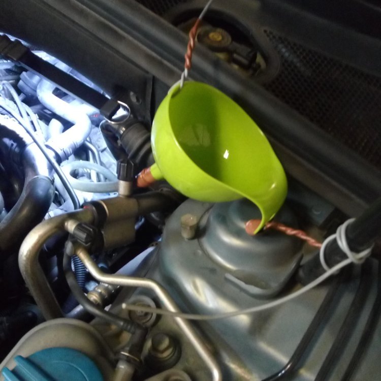

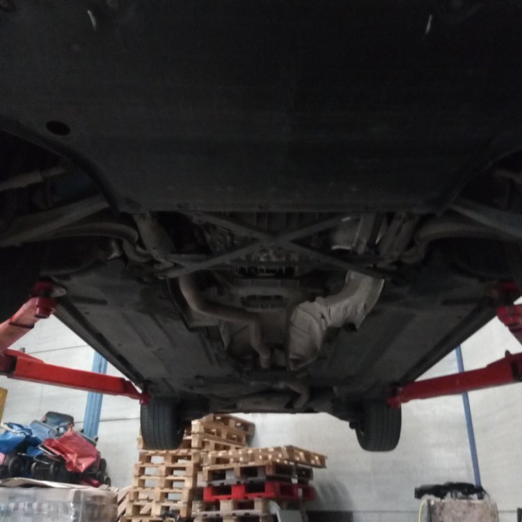

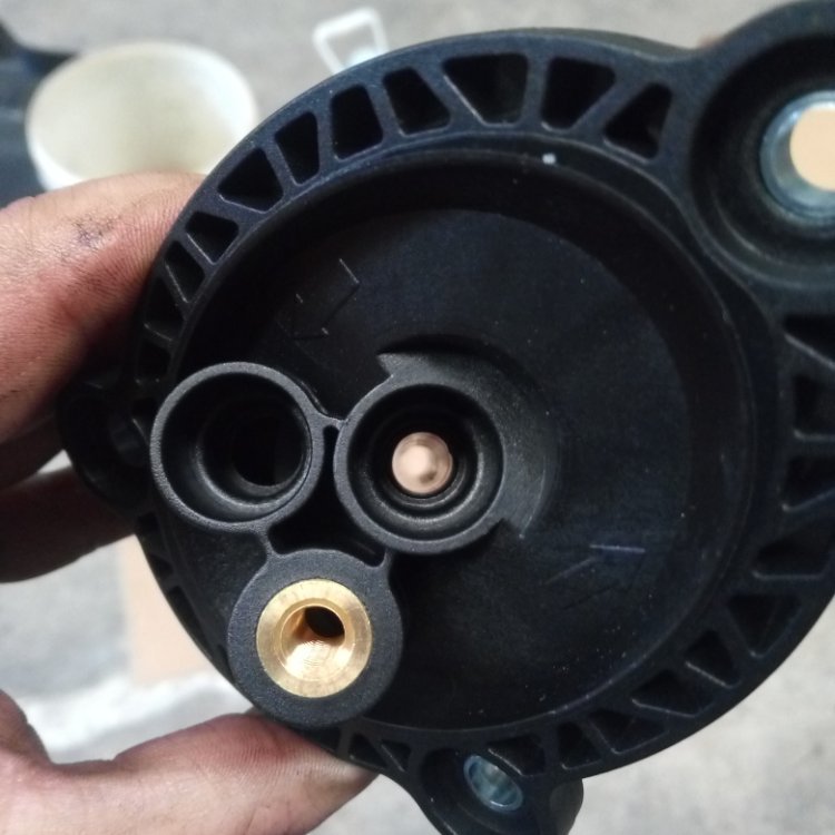

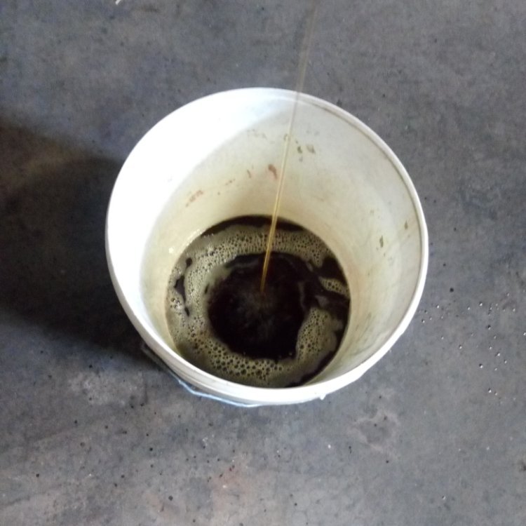

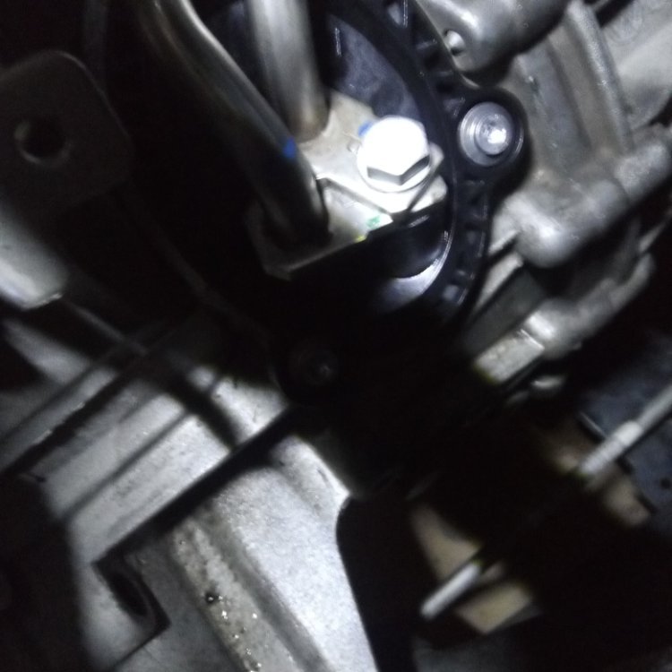

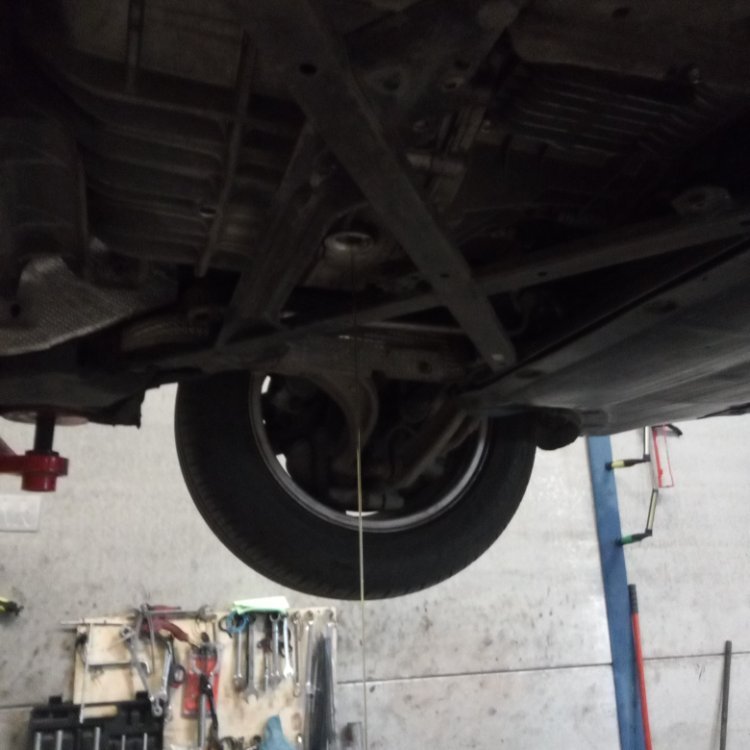

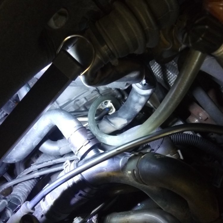

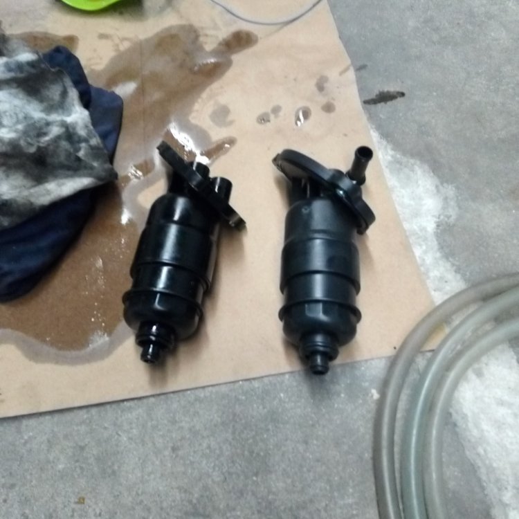

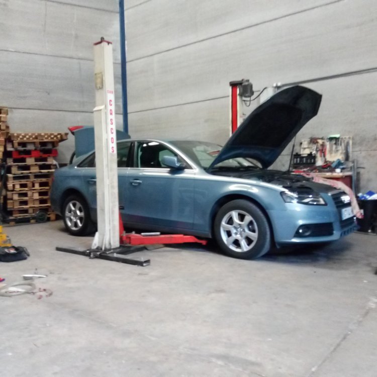

hoy o nunca jeje. Quiero subir el cambio de aceite del cambio y no sé si procede en este apartado que está relacionado. Lo primero decir que si no eres mecánico, impresiona meterte debajo del coche. Mil veces miras los apoyos jeje. Mi experiencia tiene pros y contras, y he tardado sobre 3,5 horas. Lo primero vaciar cárter quitando cánula para un correcto y rápido vaciado, con la vista de vaciar el aceite viejo en otro depósito para saber exacto cuánto le saco. A continuación con tornillo quitado para que contiene escurriendo, quito filtro por parte del motor, quitando previamente las tuberías del mismo. Se da mal quitarlo, porque las mismas tuberías te estorban para sacarlo, pero con maña se puede. Viendo cómo podéis ver en la foto del filtro que tiene un agujero hueco correspondiente a una de las tuberías, me imaginaba que era el retorno del aceite, y por tanto se podría rellenar a través del agujero del filtro. Para asegurarme, he echado un poquito para ver si escurria por el cárter, y así es lo que para mí es un pro. Esta caja lleva sobre 6,250 litros de aceite, y mi kit venía con 6 por lo que se deduce que le echaron algo más. Para cubrirme en salud, le he echado 250 ml de aceite viejo a través de un colador de tamiz fino y los 6 litros nuevos. Lo siguiente ha sido arrancar, acelerar por encima de las 2000 rpm y ya a relanti pasar por todas las marchas, esperar a alcanzar los 35 grados, y comprobar nivel. Ha caído un chorro fino, que enseguida ha reducido, y en cuanto solo caían gotas, le he puesto el tapón.
Doy el cambio por realizado.

Bien!
A mi me parece una estrategia muy correcta de cambio de atf, el porcentaje de fluido cambiado es muy alto, diría que por encima del 80%.
Ha caído aceite de las tuberías que van al enfriador o tienen antiretono?
hace 28 minutos, Tineo dijo:
Bien!
Apenas unas gotas de los mismos tubos, pero tiene antiretorno
