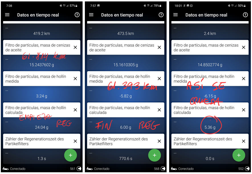

Torvic Publicado 26 de Febrero del 2022 Denunciar Publicado 26 de Febrero del 2022 (editado) @Jaime110590, el jueves tomé estas capturas. El viernes a los 8 kms me regeneró y la corté. Posteriormente por la tarde hice un trayecto de 60kms un poco alegre mientras regeneraba filtro. Mañana que cojo el coche justo al arrancar tomaré capturas para compararlas, pero pongo por aquí las que tomé el jueves justo cuando estaba a punto de regenerar. Saludos. Editado 26 de Febrero del 2022 por Torvic Responder
Torvic Publicado 26 de Febrero del 2022 Denunciar Publicado 26 de Febrero del 2022 Quizás sorprende mucho que solo hice 160kms desde la última regeneración. De esos 160, si no recuerdo mal, los 160 serían casi todo ciudad y ronda. Mañana cuelgo captura fe la actual medición, 60kms regenerando en autopista a un ritmo alto. Responder
Torvic Publicado 27 de Febrero del 2022 Denunciar Publicado 27 de Febrero del 2022 @Jaime110590he puesto en mi post una información del valor masa de hollín calculada, justo antes de una regeneración y justo después. Ese es el valor que al alcanzar 80gr tendríamos que rascarnos el bolsillo. Responder

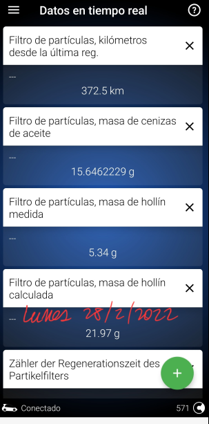

Jaime110590 Publicado 28 de Febrero del 2022 Autor Denunciar Publicado 28 de Febrero del 2022 (editado) Hola @Torvic, por fin puedo contestar... Que este fin de semana ha venido mi madre desde Jerez a verme, y os he leído pero estaba nervioso porque no podía contestar... La verdad es que tus capturas me desconciertan un poco. Me parece raro que te mida la distancia entre regeneraciones en m, no sé si será que cada OBD11 viene a su manera o que se puede configurar... A mí este parámetro me lo mide en km. Y ahora creo que te daré información valiosa, ya que como sabes, cojo las regeneraciones al vuelo! La regeneración comienza. o el coche quiere comenzarla, cuando el parámetro "Filtro de partículas, masa de hollín medida", sobrepasa los 24,00 g. En concreto mi coche empieza las regeneraciones en 24,04 g. Y la regeneración termina, ya con todo bien quemadito, cuando este parámetro llega a las 6,00 g. Yo dejo el coche a rpm de regeneración (antes la hacía yo a 3.100, ahora a 2.600 por consejo de Javito) un poco más porque con la temperatura que coge, aunque la regeneración haya terminado, sigue quemando un poco más... Yo lo dejo sobre unos 5 km más, tampoco más que me dispara el consumo xD. Y es entonces cuando hago otra captura y es a la que le pongo "así se queda". Curiosidad: el récord de "así se queda" está en 5,31 g, ya no sé por qué unas veces quema más o menos, pero así es... NOTA: las capturas de "Empieza REG" y "Termina REG" no son de la misma regenaración, he buscado unas para representar bien lo de los límites de comienzo-fin. El "Zähler", como yo le llamo, es el contador en tiempo de la duración de la regeneración, hay otros similares en OBD11 que salen en castellano, pero he descubierto que éste es instantáneo. En cuanto llega a los 24,04 g de cenizas, se pone en marcha. Por último, y efectivamente, el parámetro "Filtro de partículas, masa de cenizas de aceite" es el que al llegar a 80 g, decidirá el futuro de nuestros preciosos coches. Curioso que a ti te aparezca solo con un decimal y en mi caso con 7! Al tener 7 decimales, pone muy nervioso ver cómo sube nada más arrancar el coche... Editado 28 de Febrero del 2022 por Jaime110590 Responder
Torvic Publicado 28 de Febrero del 2022 Denunciar Publicado 28 de Febrero del 2022 (editado) hace 1 hora, Jaime110590 dijo: Hola @Torvic, por fin puedo contestar... Que este fin de semana ha venido mi madre desde Jerez a verme, y os he leído pero estaba nervioso porque no podía contestar... La verdad es que tus capturas me desconciertan un poco. Me parece raro que te mida la distancia entre regeneraciones en m, no sé si será que cada OBD11 viene a su manera o que se puede configurar... A mí este parámetro me lo mide en km. Y ahora creo que te daré información valiosa, ya que como sabes, cojo las regeneraciones al vuelo! La regeneración comienza. o el coche quiere comenzarla, cuando el parámetro "Filtro de partículas, masa de hollín medida", sobrepasa los 24,00 g. En concreto mi coche empieza las regeneraciones en 24,04 g. Y la regeneración termina, ya con todo bien quemadito, cuando este parámetro llega a las 6,00 g. Yo dejo el coche a rpm de regeneración (antes la hacía yo a 3.100, ahora a 2.600 por consejo de Javito) un poco más porque con la temperatura que coge, aunque la regeneración haya terminado, sigue quemando un poco más... Yo lo dejo sobre unos 5 km más, tampoco más que me dispara el consumo xD. Y es entonces cuando hago otra captura y es a la que le pongo "así se queda". Curiosidad: el récord de "así se queda" está en 5,31 g, ya no sé por qué unas veces quema más o menos, pero así es... NOTA: las capturas de "Empieza REG" y "Termina REG" no son de la misma regenaración, he buscado unas para representar bien lo de los límites de comienzo-fin. El "Zähler", como yo le llamo, es el contador en tiempo de la duración de la regeneración, hay otros similares en OBD11 que salen en castellano, pero he descubierto que éste es instantáneo. En cuanto llega a los 24,04 g de cenizas, se pone en marcha. Por último, y efectivamente, el parámetro "Filtro de partículas, masa de cenizas de aceite" es el que al llegar a 80 g, decidirá el futuro de nuestros preciosos coches. Curioso que a ti te aparezca solo con un decimal y en mi caso con 7! Al tener 7 decimales, pone muy nervioso ver cómo sube nada más arrancar el coche... Coincidimos en el valor que se queda en 5,5 / 6 aprox cuando ya ha regenerado. Este tema no me genera obsesión creeme, pero reconozco que al leer tu post ya nos picó la curiosidad a mi y a alguno más .. por cierto, el valor Filtro de partículas, masa de cenizas de aceite, va siempre incrementando o se ve reducido en alguna ocasión. Gracias por los aportes.. Editado 28 de Febrero del 2022 por Torvic Responder
Jaime110590 Publicado 28 de Febrero del 2022 Autor Denunciar Publicado 28 de Febrero del 2022 hace 1 hora, Torvic dijo: Coincidimos en el valor que se queda en 5,5 / 6 aprox cuando ya ha regenerado. Este tema no me genera obsesión creeme, pero reconozco que al leer tu post ya nos picó la curiosidad a mi y a alguno más .. por cierto, el valor Filtro de partículas, masa de cenizas de aceite, va siempre incrementando o se ve reducido en alguna ocasión. Gracias por los aportes.. Pues sí Torvic siento decirte que ese valor por más que lo intentes nunca bajará. En el momento que arrancas el coche este valor sube, pues se está generando ceniza. Ya te digo que yo con 7 decimales es que lo veo subir y quito el OBD porque me pongo malo... Con las regeneraciones lo que se quema es hollín, este gran enemigo de los diésel. Y como en cualquier combustión se genera un residuo, en este caso son las cenizas que quedan en nuestros filtros de partículas... Por poner un ejemplo, yo veo el FAP como un bote que tiene una capacidad, en este caso una capacidad para contener cenizas... pues cuando se llene el bote no hay nada que hacer, ni regeneraciones ni na de na. Aquí entra en juego también el aceite, ya que las cenizas provienen, entre otras cosas, del aceite quemado. Hay aceites low saps (al quemarlo generan pocas cenizas pero contienen menos aditivos que facilitan la vida del motor) y otros mid saps (mayor nivel de cenizas pero más aditivos buenos para el motor). Yo uso el Mobil 1 ESP 5W30, es un mid saps. Me gustaría hacer la prueba con otro aceite para ver si aumentan los km entre regeneraciones, pero eso ya son palabras mayores y no me atrevo a cambiarle el aceite al coche que puede traer mayores problemas jeje... otro melón abierto, el aceite xD! Responder
