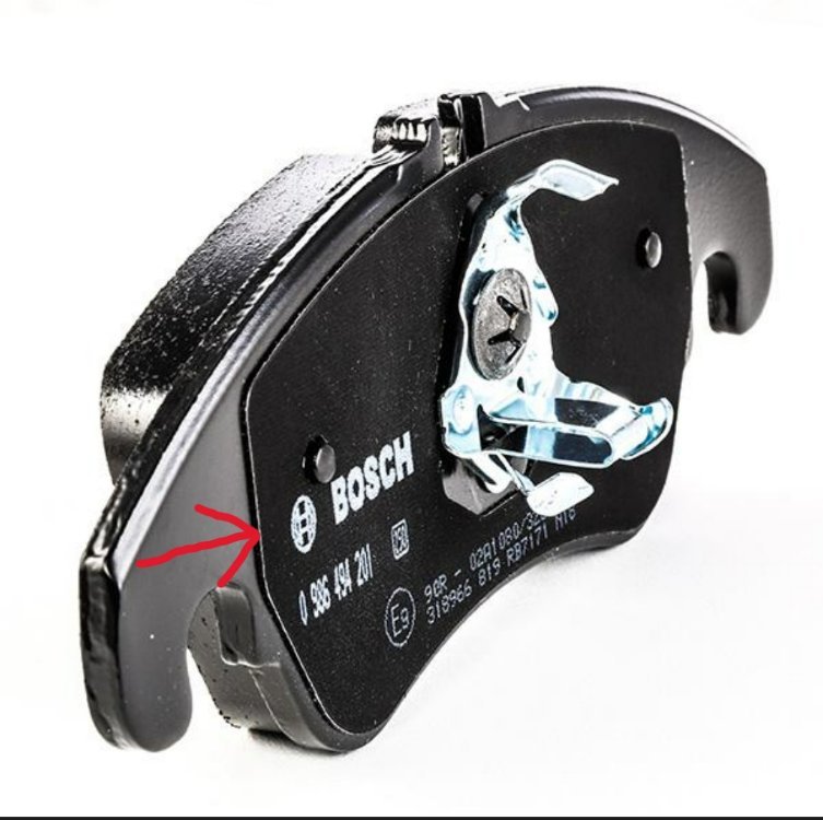

cuco007 Publicado 21 de Febrero del 2022 Denunciar Publicado 21 de Febrero del 2022 Ademas de lo que ha dicho HERIGAMI, yo comprobaría que la pastilla lleva la placa anti chirrido. Yo les puse las bosh y comprobe que las llevaba. Responder
