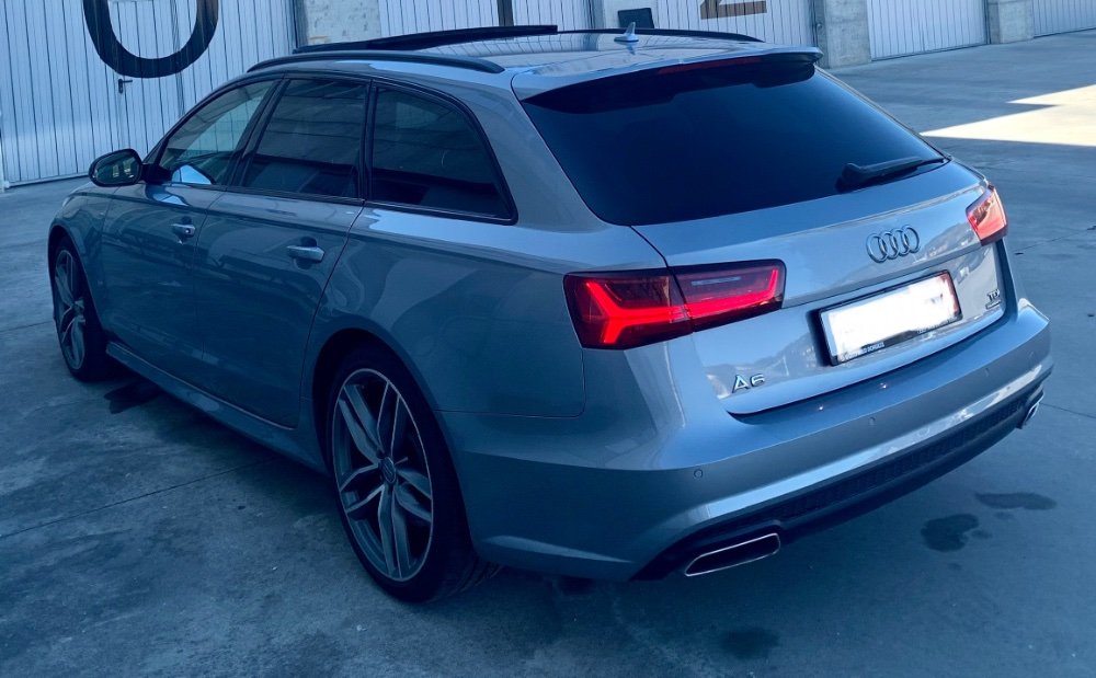

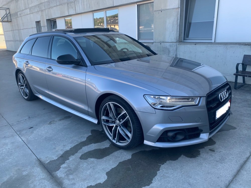

fernanwade Publicado 23 de Febrero del 2022 Denunciar Publicado 23 de Febrero del 2022 (editado) Buenos días, Aprovecho lo primero para saludar a la comunidad como reciente propietario de un Audi A6 Avant 3.0TDI 272CV black Edition del 2017 del cual os dejo unas fotos. Ahora voy con la consulta por si alguno sabe responderme. Como he puesto en el titulo me aparecen los siguientes errores del sistema: adaptative light(fallo del sistema) air suspension(fallo del sistema) Acc y braking control no disponible. Me comentan que es posible que sea un fallo en el sensor de regulación de altura y un posible mal contacto del cable que llega al mismo que provoca un corto. El caso es que habitualmente funciona bien y derrepente de manera aleatoria sale el fallo y me aparecen todos esos errores. Lo curioso es que mientras no aparecen funciona perfectamente la suspensión, matrix led, y todas las asistencias…. Espero que alguien pueda ayudarme o compartir su experiencia si tiene o ha tenido el mismo problema. Un saludo y gracias de antemano. Editado 23 de Febrero del 2022 por fernanwade Responder
