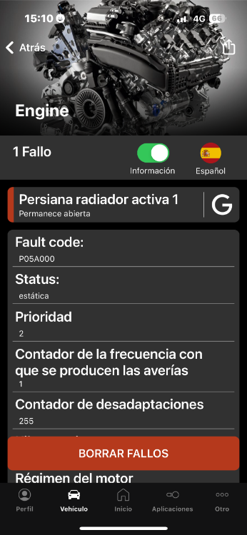

Antonio escobar Publicado 21 de Abril del 2024 Denunciar Publicado 21 de Abril del 2024 En 23/2/2022 a las 16:51, msegurad dijo: Buen día, tengo un Audi A4, año 2017 (B9) me está presentando estos 2 errores referentes a anomalía en la propulsión, así como sistema Start - Stop desactivado. He acudido al taller y a pesar de que lo han escaneado, no han podido llegarle al error; es por lo anterior que consulto alguièn con el mismo problema; me pueda orientar de la solución. gracias ! Pues mira haber que error te ha dado , puede tener sentido esas dos cosas que la batería tiene ya su vida útil según años al final o que no tiene agua y por lo tanto está seca y se pone en modo protección y la segunda que no es que sea para todo podría ser lo de anomalía que tengas , bien el inyector de adblue taponado , o que el motor de la persiana superior del radiador esté mala o ya jodida , te han quitado el parachoques hace poco , has mirado el consumo de anticongelante si ha jabado podría ser directamente de la persiana del radiador Responder
