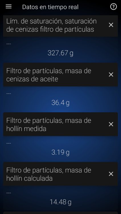

Mielinos Publicado 24 de Agosto del 2022 Denunciar Publicado 24 de Agosto del 2022 Hola, eso se puede ver con obd11 normal ?? Sin pro ni ultimate?? Es que no lo encuentro y quería saber cómo está el filtro y las cenizas y eso por ver cómo va, el coche tiene 133600km lo compre con 120.000km en Conce oficial alemán no se Si cambiarían ese FAP Un saludo Responder
qwertyui Publicado 24 de Agosto del 2022 Denunciar Publicado 24 de Agosto del 2022 Esta en live data, no necesitas pro Responder

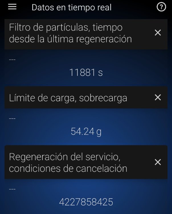

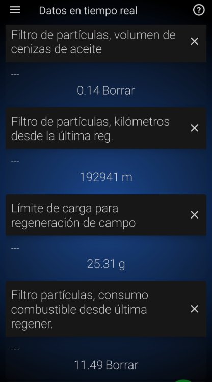

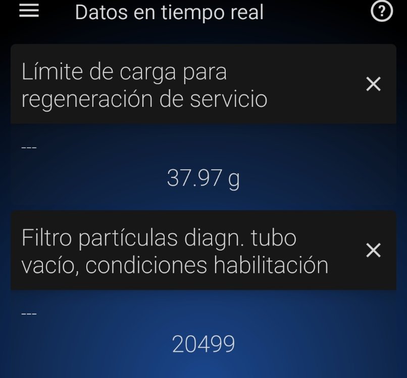

Mielinos Publicado 25 de Agosto del 2022 Denunciar Publicado 25 de Agosto del 2022 hace 11 horas, qwertyui dijo: Esta en live data, no necesitas pro Hola, en datos en tiempo real no me sale, pero en unidad de control, electrónica del motor y dentro de datos en tiempo real me sale un gran listado con todas las opciones y ahi si veo lo del filtro .. Me salen estos datos pero no tengo ni idea de si están bien o qué tal están. Saludos Responder
qwertyui Publicado 25 de Agosto del 2022 Denunciar Publicado 25 de Agosto del 2022 Correcto, sale en la centralita del motor en live data, son justamente estos valores los que debes mirar para saber el estado, hay algun post en el foro explicando que es cada cosa Responder
