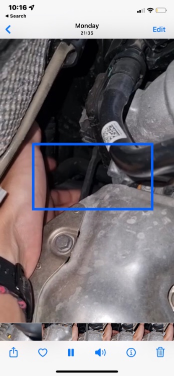

VaporWheels Publicado 31 de Julio del 2022 Denunciar Publicado 31 de Julio del 2022 Buenas, Pues ayer me dio por meterme en el grupo de ********* de afectados, por lo que mayormente veo son clientes son Seat Leon.. y viendo los últimos issues relacionados a los ruidos vi lo del tema de la varilla.. En mi 35TFSI Manual veo que también sucede, así que lo comentaré en la revisión.. Os sucede lo mismo a alguien, podéis ampliar algo de info acerca de este ruido ? Tiene bastante holgura y al tocarla o con las propias vibraciones del motor produce un ruido metálico, creo que es la varilla del turbo.. Responder
