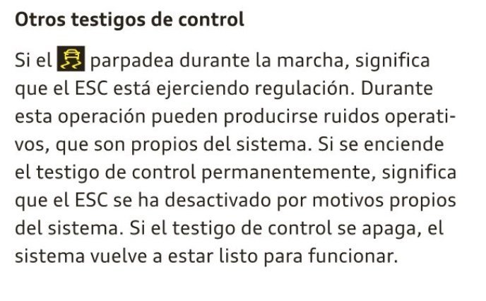

Quatron Publicado 28 de Febrero del 2022 Denunciar Compartir Publicado 28 de Febrero del 2022 Ayer me estuvo saltando el control de tracción en bastantes ocasiones en curvas súper simples y a velocidades muy bajas (44 Km/h). Al principio creía que tenía que ver con el modo Brake activado, pero me saltó igualmente en Drive. ¿Alguien ha visto el testigo encendido en estas situaciones? El icono que aparecía es justo el que se indica en el manual. Se producen parpadeos del icono y se escucha un ruido de fondo durante la trazada de la curva. Luego se apaga instantáneamente y todo normal. Que funcione el control de tracción me parece fantástico, pero estoy muy extrañado del tipo de curvas que lo activaban. Estuvo saltando en repetidas ocasiones durante todo el trayecto, y no eran para nada súper cerradas, no había desniveles ni baches, y la velocidad era absolutamente normal. Rarísimo. Hoy por el contrario no me ha saltado en ningún momento, ni al intentar buscar la activación. Responder Enlace al comentario Compartir en otros sitios web More sharing options...
