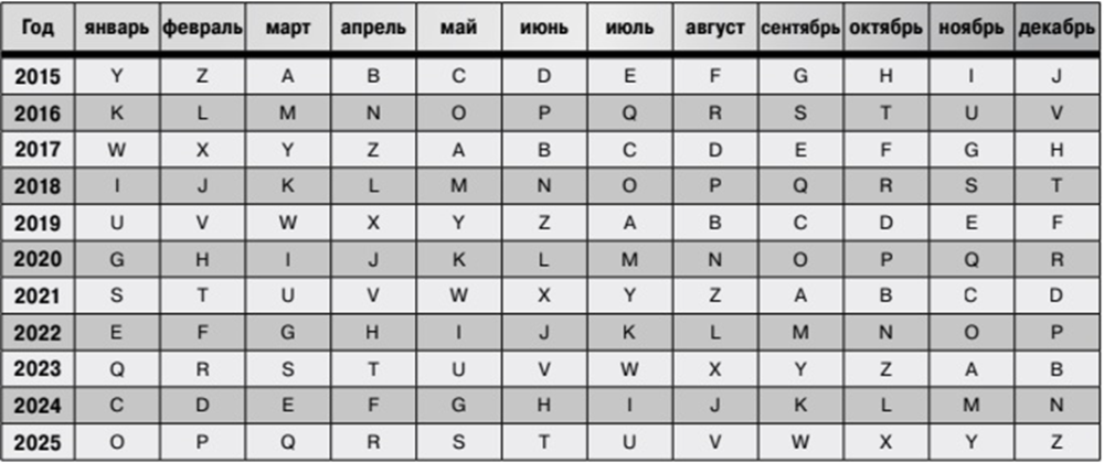

Buscando por internet llegué a una página, en la cual había un gráfico que más o menos lo explicaba.
Codificación de cuatro dígitos que se usa desde el año 2015.
Desde 2015, comenzaron a agregar una marca de cuatro dígitos a la caja de la batería, se descifra de la siguiente manera:
Primera letra. El año y el mes de la tabla a continuación (el problema principal, si tiene una batería durante varios años, será muy difícil determinar el mes real y el año).
Segunda letra. La fábrica donde se fabrica la batería. E - Burgos (España), G - Guardamar (España), C - Cesca Lipa (República Checa), H - Hanóver (Alemania), Z - Zwickau (Alemania), F - Sargemin (Francia).
Tercera letra. Día de producción.
Cuarta letra. Número de turno.
En mi batería tengo el siguiente código de 4 dígitos:
DH9Q
Y el siguiente número:
21 48 1 0736 F
Por lo cual y viendo la tabla anterior, deduzco que la fecha de fabricación que en realidad es el número de serie es:
214810736F   (las 10 cifras que me hacen falta.)
mi batería se fabricó en Diciembre del 2021  D  en Hannover  H  el día 9   9   en el turno 6/2.  Q      DH9Q
y esto coincide con el otro número…..  año 21 semana 48
En una batería Varta  se seguirán estos pasos,  si compráis otra tendréis que investigar para ver  cual es vuestro nº de serie,  ya que es el dato que más problemas tenemos para encontrarlo a la hora de codificar la batería.
