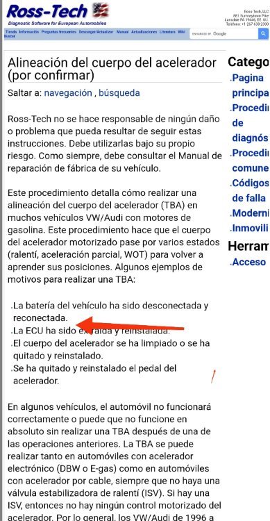

Mielinos Publicado 19 de Diciembre del 2024 Denunciar Publicado 19 de Diciembre del 2024 Otra cosa he leído en algunos foros y videos que al quitar y poner la batería que se "debe" hacer un ajuste en el control de la adaptación de la válvula de la mariposa hacer http://wiki.ross-tech.com/wiki/index.php/Throttle_Body_Alignment_(TBA) pero veo que muchos no lo haceis ?? es mejor no toquetear nada ahi o seria mejor ajustarlo, simplemente que se calibre de nuevo. Se puede hacer desde adaptaciones con obd11 y con vcds Saludos Responder
alagar27 Publicado 19 de Diciembre del 2024 Denunciar Publicado 19 de Diciembre del 2024 hace 2 horas, Mielinos dijo: Otra cosa he leído en algunos foros y videos que al quitar y poner la batería que se "debe" hacer un ajuste en el control de la adaptación de la válvula de la mariposa hacer http://wiki.ross-tech.com/wiki/index.php/Throttle_Body_Alignment_(TBA) pero veo que muchos no lo haceis ?? es mejor no toquetear nada ahi o seria mejor ajustarlo, simplemente que se calibre de nuevo. Se puede hacer desde adaptaciones con obd11 y con vcds Saludos Para cambiar una bateria por otra solo codificacion para entienda es una bateria nueva, nada mas. Responder
Mielinos Publicado 19 de Diciembre del 2024 Denunciar Publicado 19 de Diciembre del 2024 He sacado de los códigos q vienen EZIH que es fabricada en marzo de 2024 en Alemania y del otro código largo año 24 semana 11 día 2 Por lo q he puesto de número 240312SS24 los 4 últimos inventados. Q os parece ?? Lo otro lo decía x lo de la foto. Un saludo Responder
