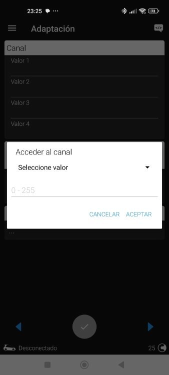

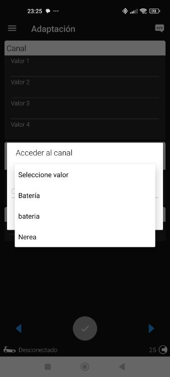

Ariveraga78 Publicado 18 Febrero Denunciar Publicado 18 Febrero Buenas a tod@s. A ver una cosa. TEngo un Audi A5 Sportback 3.0 V6 tdi del 2012. LA bateria creo que es la de casa aún , yo lo compré con 3 años y nunca se le ha cambiado la bateria. Y ya el otro dia le costó arrancar. He cmprado una VArta A4 que es la misma que la que tiene y como ha ido de cin epues paso de experimentos y monto la mimsa. EL tema es que tengo el OBDELEVEN y he visto varios video de como codificar la bateria nueva. LO que pasa es que a mí no me sale como en los videos, me sale de otra manera. Y no se como realizar la codificación correctamente. Os pongo unas fotos para que veais como me sale. Sin embargo tengo tambien un A7 Competition y en ese si me sale la opcion adaptacion( no adaptacion larga ) y si me deja cambiar los valores. A ver si alguien me puede echar un cable. MUchas gracias!!! Responder
GabrielA5 Publicado 19 Febrero Denunciar Publicado 19 Febrero hace 15 horas, Ariveraga78 dijo: Buenas a tod@s. A ver una cosa. TEngo un Audi A5 Sportback 3.0 V6 tdi del 2012. LA bateria creo que es la de casa aún , yo lo compré con 3 años y nunca se le ha cambiado la bateria. Y ya el otro dia le costó arrancar. He cmprado una VArta A4 que es la misma que la que tiene y como ha ido de cin epues paso de experimentos y monto la mimsa. EL tema es que tengo el OBDELEVEN y he visto varios video de como codificar la bateria nueva. LO que pasa es que a mí no me sale como en los videos, me sale de otra manera. Y no se como realizar la codificación correctamente. Os pongo unas fotos para que veais como me sale. Sin embargo tengo tambien un A7 Competition y en ese si me sale la opcion adaptacion( no adaptacion larga ) y si me deja cambiar los valores. A ver si alguien me puede echar un cable. MUchas gracias!!! Buenas, estás en el subforo del A4 B9, mejor consulta en el subforo de tu coche, que es un B8. Allí te aconsejarán correctamente, si procede. Saludos hace 15 horas, Ariveraga78 dijo: Responder
Ariveraga78 Publicado 19 Febrero Denunciar Publicado 19 Febrero hace 1 hora, GabrielA5 dijo: Buenas, estás en el subforo del A4 B9, mejor consulta en el subforo de tu coche, que es un B8. Allí te aconsejarán correctamente, si procede. Saludos Correcto. Perdón , muchas gracias!! Responder
