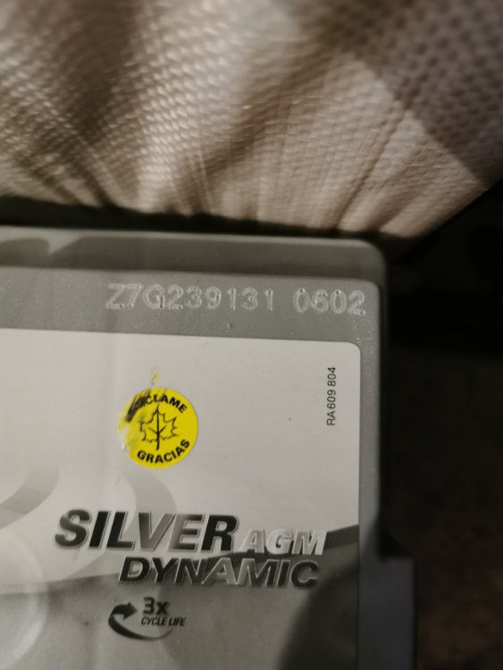

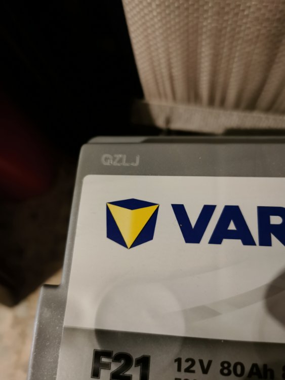

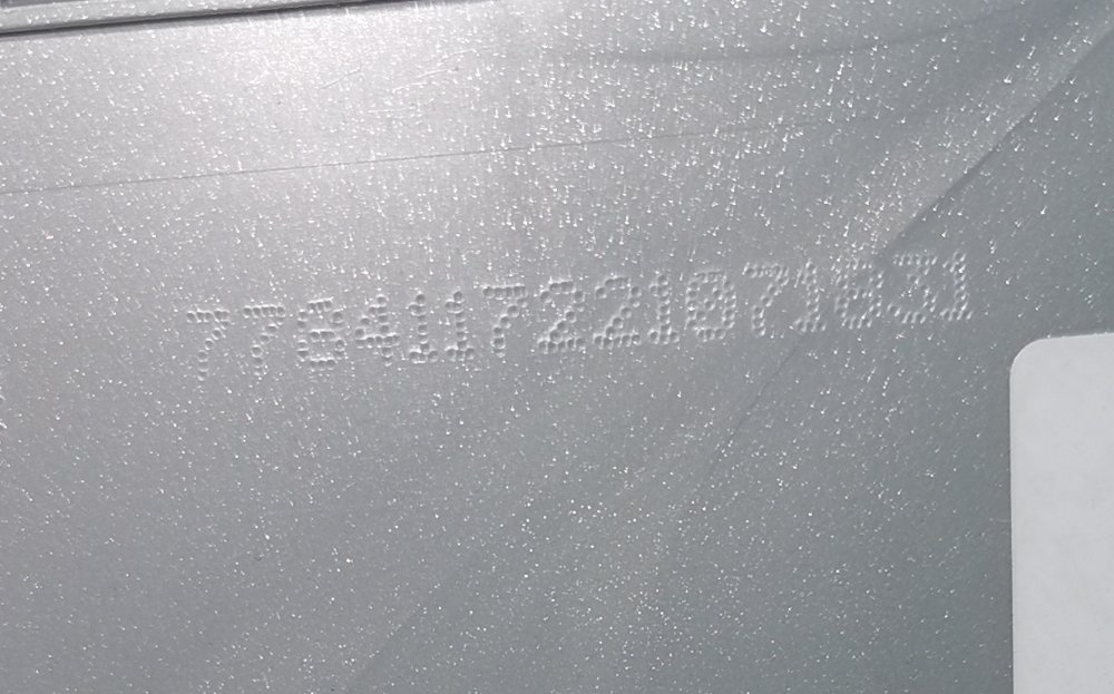

Jaimemc14 Publicado 16 de Septiembre del 2022 Denunciar Publicado 16 de Septiembre del 2022 (editado) Hola buenas he estado mirando el tema pero a mí no me acaban de coincidir las cosas para sacar el código para codificarlo con Obdeleven los códigos de los que dispongo son los de las fotos lo de las 4 letras si lo entiendo pero luego no me cuadra con el otro código para que me salga el de 10 dígitos si alguno me ayuda se lo agradecería, la batería es la misma que la del Post la Varta F21, un saludo y gracias !! Editado 16 de Septiembre del 2022 por Jaimemc14 Responder
Shadax Publicado 16 de Septiembre del 2022 Denunciar Publicado 16 de Septiembre del 2022 hace 46 minutos, Jaimemc14 dijo: Hola buenas he estado mirando el tema pero a mí no me acaban de coincidir las cosas para sacar el código para codificarlo con Obdeleven los códigos de los que dispongo son los de las fotos lo de las 4 letras si lo entiendo pero luego no me cuadra con el otro código para que me salga el de 10 dígitos si alguno me ayuda se lo agradecería, la batería es la misma que la del Post la Varta F21, un saludo y gracias !! Esos números no son. Busca otro en una de las caras de la batería, cerca de la pegatina con el cubo de basura tachado. Debería estar por ahí. Por otro lado: Sería todo un detalle que te presentases a la comunidad me parece una tremenda falta de respeto que lleves desde 17 de Diciembre del 2020 por aquí y no hayas hecho más que poner este post pidiendo ayuda. Responder
Jaimemc14 Publicado 16 de Septiembre del 2022 Denunciar Publicado 16 de Septiembre del 2022 hace 29 minutos, Shadax dijo: Esos números no son. Busca otro en una de las caras de la batería, cerca de la pegatina con el cubo de basura tachado. Debería estar por ahí. Por otro lado: Sería todo un detalle que te presentases a la comunidad me parece una tremenda falta de respeto que lleves desde 17 de Diciembre del 2020 por aquí y no hayas hecho más que poner este post pidiendo ayuda. Toda la razón tienes ya lo hice ,la verdad que me registre antes de comprar coche y pensé que lo hice en su día, volviendo al tema ya miré en la pegatina que me dices pq el código ese largo q sale estaba al lado y la despegue entera por si había algo debajo y nada.Y ya miré por todos los lados por si había más pero nada. Responder
