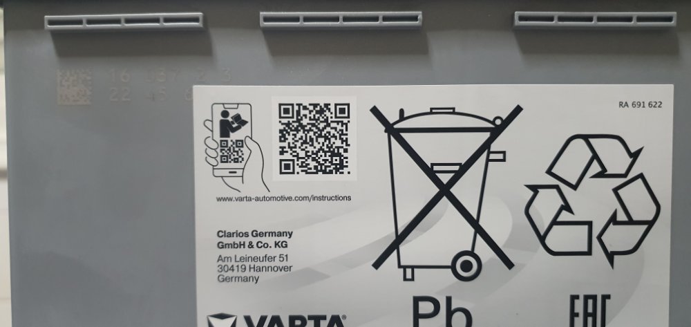

genesis Publicado 25 de Diciembre del 2022 Denunciar Publicado 25 de Diciembre del 2022 (editado) Hola, disculpad la tardanza, paso a contaros: El viernes me llegó la Varta H15(105Ah, 850A EN)...bien, pues la monté en mi Avant y pasé a codificarla con Carista, los valores que me pide son tres, paso a enumerarlos -000915105CF -VA0(Varta) -320615F0A4 Este ultimo valor era el que buscaba y al no encontrarlo, decidí meterle este serial que es el que el compañero Tsaroh usó para una H15 hace unos meses... Como lo veis? Es correcto?, He averiguado que la fecha de fabricacion de mi H15 es 19 de octubre pasado, en Alemania en el turno 2/4, en los adjuntos pondré foto. Creeis que debería variar algun digito??? Harigami tu que eres un crack, ilumíname, está correcto lo que he puesto? La última foto pongo los datos que tenía guardado el coche de la bateria vieja, que he quitado. Editado 25 de Diciembre del 2022 por genesis Responder

genesis Publicado 26 de Diciembre del 2022 Denunciar Publicado 26 de Diciembre del 2022 hace 50 minutos, Pedrod100 dijo: En nigún sitio de sale para poner la tecnología de la batería? Agm, filtro..etc En mi caso hasta que no cambié la tecnologia la batería no mostraba el voltaje correcto. por el nº de serie no te preocupes, cualquiera vale. Lo otro si es importante así como el Amperaje. Pues creo que al poner 000915105CF ya le estas diciendo que es AGM (CF)...que me corrijan si me equivoco..en cuanto al amperaje, el codigo es de otro compañero de aquí que puso exactamente esta bateria, una H15 de varta que es 105Ah Responder
Pedrod100 Publicado 26 de Diciembre del 2022 Autor Denunciar Publicado 26 de Diciembre del 2022 hace 1 hora, genesis dijo: Pues creo que al poner 000915105CF ya le estas diciendo que es AGM (CF)...que me corrijan si me equivoco..en cuanto al amperaje, el codigo es de otro compañero de aquí que puso exactamente esta bateria, una H15 de varta que es 105Ah Perecto, es que yo el Carista no lo domino, lo hice con OBD. pues si el amperaje y la tecnología están bien, no tienes porque tener ningún problema. yo cuando hice el brico de la instalacion de la bateria, me estuve documentando y la gente ponía nºs de serie de otros compañeros que ya la habían codificado . repetian el nº de serie en de otros compañeros y todo iva bien. Insisto, creo que lo has hecho bien, y no tiene porque dar problema. Un saludo. Responder

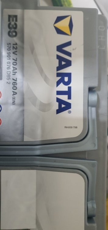

Carlenco Publicado 9 de Enero del 2023 Denunciar Publicado 9 de Enero del 2023 Me uno al hilo OHJ VARTA E39 AquÍ tengo mi batería para cambiar , en tiendo que es del 19 Noviembre , año 2022 y fabricada en Alemania Hanover Parece que el numero de serie esta tapado por la pegatina Responder
