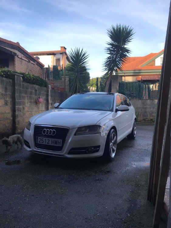

Squall24 Publicado 3 de Marzo del 2022 Denunciar Publicado 3 de Marzo del 2022 Hola buenas señores...... Empezamos con el toquiteo del coche.... Hay alguna cosilla que me pone malo.... A ver si se puede hacer algo con el vagcom o en taller. Lo primero es que se cierre el coche cada vez que pasa de x por hora..... La segunda el Star and stop.... Se puede quitar??? Otra cosa.... Se puede anular la válvula agr sin tener problemas???? Más cositas..... Productos para el cuero???? Alguien a cambiado y a puesto radio con pantalla y tal??? Más cositas.. ... ACEITE PARA EL CR 2.0 TDI??? HE pillado el motul 8100 clean + que he leído por aquí que es mejor que el castrol edge.... Tiene 174000kms....alguna cosa que hacerle más???? Voy hacerle todos los filtros y aceite... Algo más??? Gracias de antemano..... Responder
