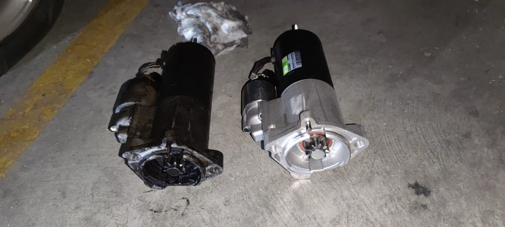

Hola a todos  tengo un problema en mi A4 B7 2.0 TDI aparqué tan normal y al día siguiente fui a cogerlo abrió bien metí la llave en el contacto y el contacto bien y al girar la llave no hace nada ni ruido ni arranca, le he cambiado motor, porque me sonaba que fuese eso pero si sigue igual  me podéis ayudar.
Deciros que ya está solucionado, tenía una perdida de gasoil que goteaba al motor de arranque, se ha mojado la clema del motor de arranque, haciendo cortocircuito en el momento del arranque, al medir da 12 voltios como si estuviera bien pero no es así, la he cortado y he saneado y al abrirla estaba quemada. Si le pasa a alguien y necesita ayuda que me lo diga.😃

La verdad que como te comentaba todo apuntaba a ser la batería que estaba KO.
Pero mira al final una ficha de conexión quemada, me alegro que solo fuera eso, lo que si quizás el otro motor esté bien.
