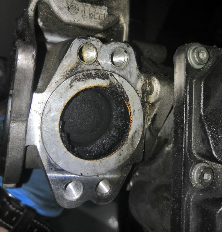

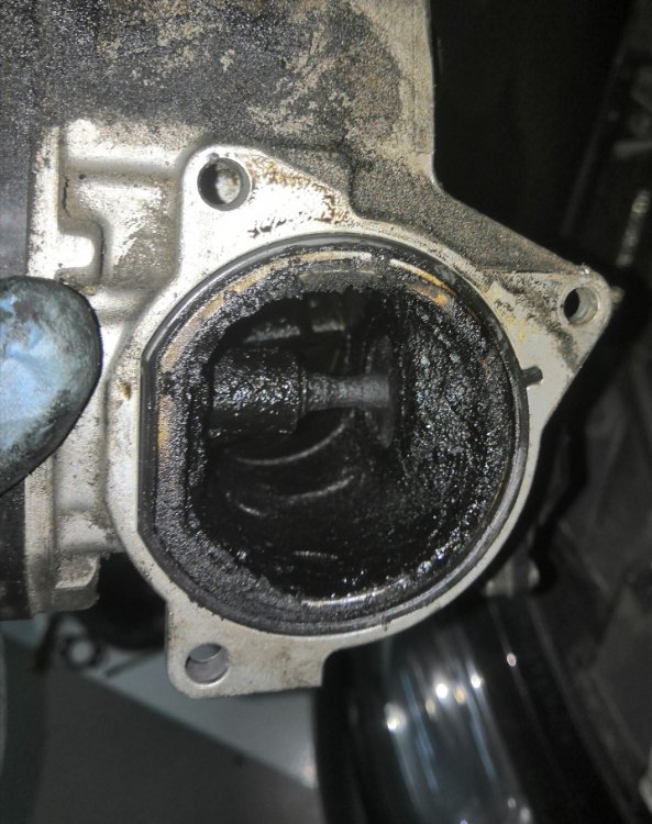

korny1976 Publicado 6 de Marzo del 2022 Denunciar Publicado 6 de Marzo del 2022 hace 6 horas, Martinalcorcon dijo: Con una buena limpieza crees q puede valer??? También he pensado en cambiar el caudalimetro (no se si ayudará ) y limpiar turbo. Se notará!?? Depende de los kilometros q tenga la egr yo la puse nueva con 306.000ya q eso no habia manera de limpiarlo despues de lo q me costo soltarla yo si no da problemas el turbo no tocaria nada lo primero seria hacerle un autoscan a ver si da algun fallo importante Responder
