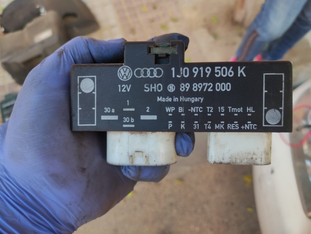

david1984 Publicado 8 de Marzo del 2022 Autor Denunciar Publicado 8 de Marzo del 2022 me auto respondo , he vuelto a cambiar el rele de debajo de la bateria,esta vez lo he comprado nuevo , amazon 35 €, segun la el nuemero de serie el mio termina en K y es mas barato que otros , , conclusion: cambiado el portafusibles de encima de la bateria y ese rele, (aconsejo nuevo de desguace es una loteria) , y el aire va perfecto Responder

zackA3 Publicado 31 de Marzo del 2022 Denunciar Publicado 31 de Marzo del 2022 Mil gracias por la foto, la tardanza lo de menos, tampoco me corría prisa. A ver si un finde con tiempo indago un poco a ver si funciona el compresor o no. Responder

TIOPENCHO Publicado 7 de Agosto del 2023 Denunciar Publicado 7 de Agosto del 2023 En 18/3/2022 a las 20:39, david1984 dijo: perdona la tardanza estaba de viaje, a ver se que funciona pro que hecha frio lo activo y salta el compresor, Ése relé misma referencia que el mío Responder
