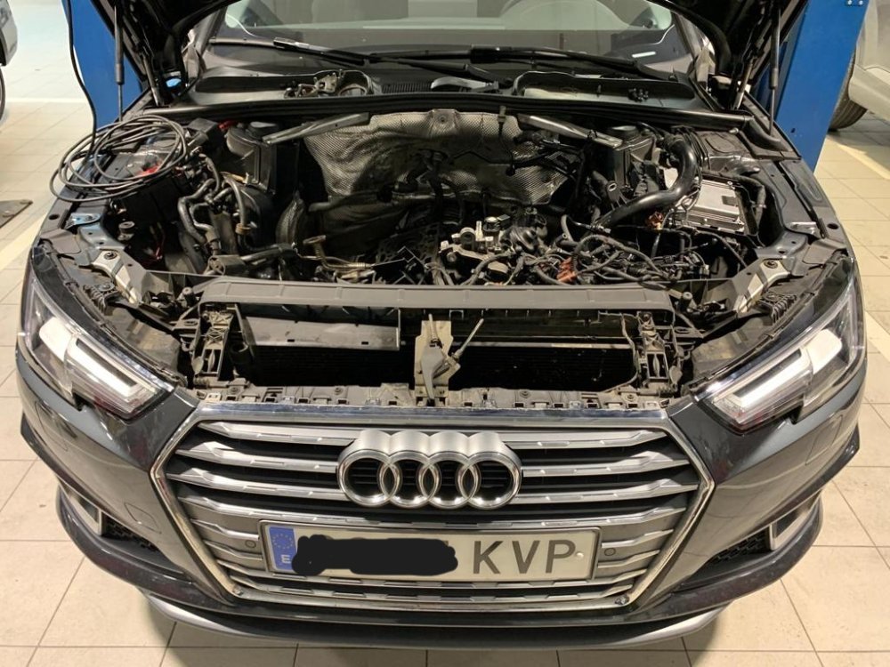

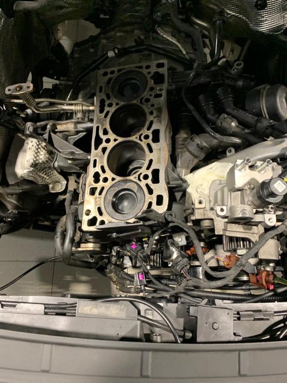

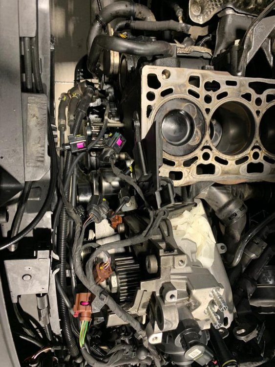

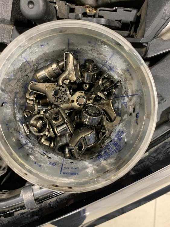

edu7779 Publicado 18 de Marzo del 2022 Autor Denunciar Publicado 18 de Marzo del 2022 Hola de nuevo Tenemos novedades, gracias a todo lo que os he leído aquí y en el grupo de ********* el taller lo asume en garantía. Mi colega estuvo ayer y les dijo que si después de cambiar la bomba y con fuga de anticongelante no habían cambiado correa (siendo el anticongelante altamente corrosivo) era culpa de ellos, por lo que me ha contado no sabían dónde meterse, por lo visto se pensaban que por ser coche de empresa iban a pagar sin rechistar. Hicieron el paripé de llamar a Alemania, teniendo todo el mantenimiento hecho en el mismo taller sin escatimar... al final motor nuevo sin coste. Lo dicho, muchas gracias a todos por aportar vuestra sabiduría por aquí Adjunto fotos de la escabechina Un saludo Responder
Tolo Publicado 18 de Marzo del 2022 Denunciar Publicado 18 de Marzo del 2022 Me alegro de que podáis solucionarlo. Aparte de ver el bloque sin culata ¿que está roto para tener que cambiar el motor entero? Responder
edu7779 Publicado 27 de Abril del 2022 Autor Denunciar Publicado 27 de Abril del 2022 En 18/3/2022 a las 18:30, Tolo dijo: Me alegro de que podáis solucionarlo. Aparte de ver el bloque sin culata ¿que está roto para tener que cambiar el motor entero? Hola mis conocimientos de mecánica son nulos, sé que le han dicho que había que cambiar el motor, no sé más, creo que esta semana por fin se lo dan, compartiré información por aquí a ver cómo queda la cosa. Por cierto, al mío se le ha ido el anticongelante hoy y me ha dejado tirado, 3 meses y apenas 23.000 kms, espero que me lo arreglen en condiciones y no derive en la misma avería que la de mi compañero. ya os iré contando. Un saludo Responder
