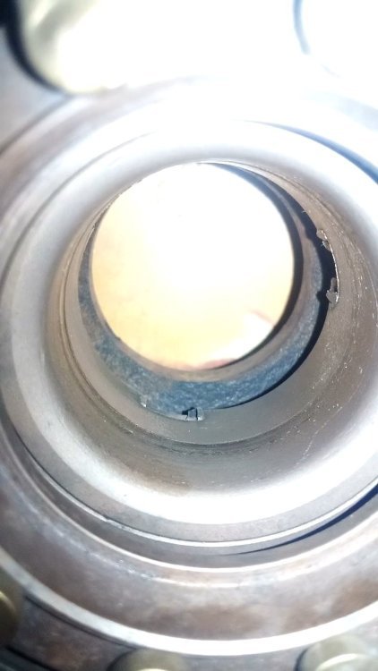

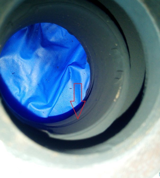

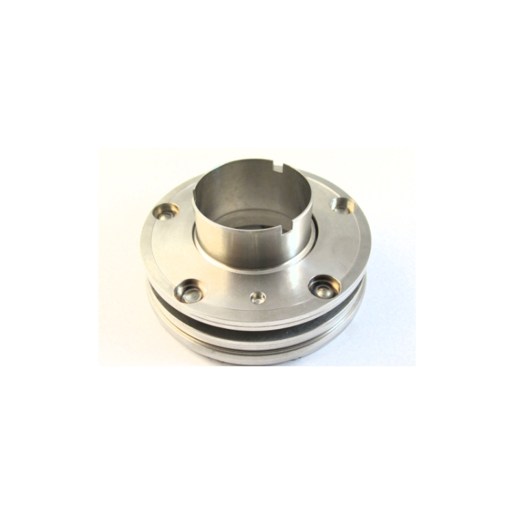

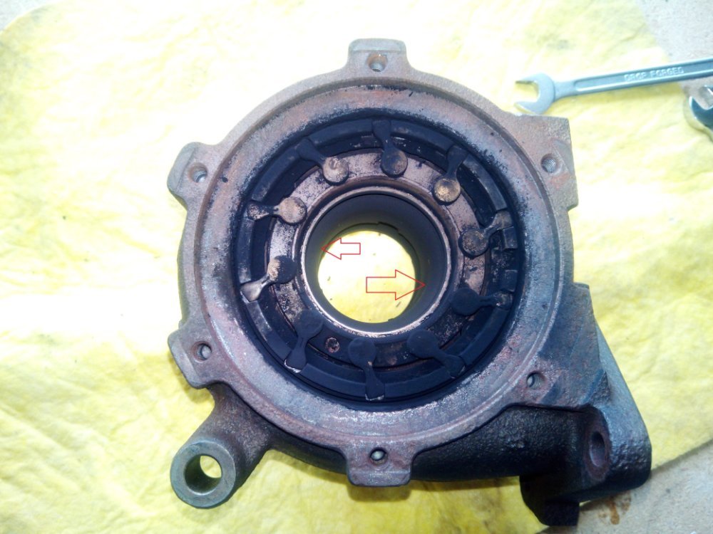

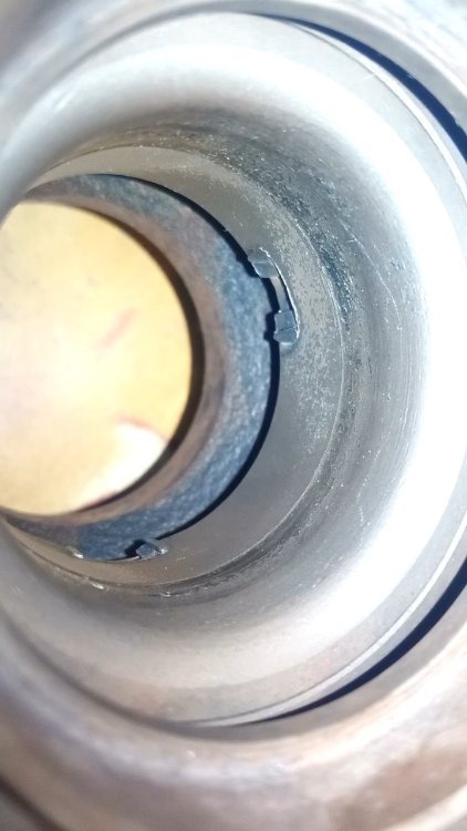

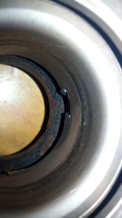

Hola, hace poco falló el engrase del turbo y me cargué los casquillos del cartucho nuevo MELETT, ahora he pedido de nuevo otro cartucho, pero al desmontar el turbo me encuentro en el tubo de salida de gases cierto desgaste que tal vez ya tubiera, pues al cambiar el primer cartucho ni me fijé como estaba, este tubo va unido a la geometría que aunque esta bien aparentemente, pido opinión si cambiarla y si fuese necesario como hacerlo, pues al contrario que el VB1749va que lleva de serie el coche, esta geometria no lleva tornillos para extraerla.
Pongo fotos de la mía con mugre y del recambio nuevo, el que brilla. Ni idea de como extraerlo.
Nota: El turbo va a ir con repro a medida y soplará a 1.7 mas o menos. El tubo de la admisión de aire, de la caracola de aluminio se ve roce pero insignificante.
Tengo un amigo mecánico pero no puedo enseñarselo hasta dentro de unas semanas, por eso pido opinión, por si puedo adelantar algo.
