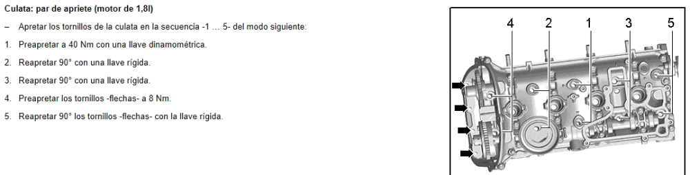

Buenas voy a solucionar un par de fugas de aceite y necesitaria para hacerlo bien los pares de aprete de la tapa de balancines de un 1.8 tfsi 160cv,no e conseguido localizar el enlace para descargarlo ,muchas gracias de antemano
