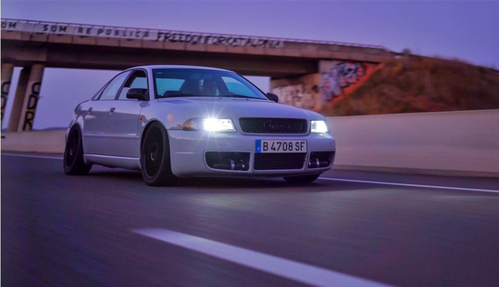

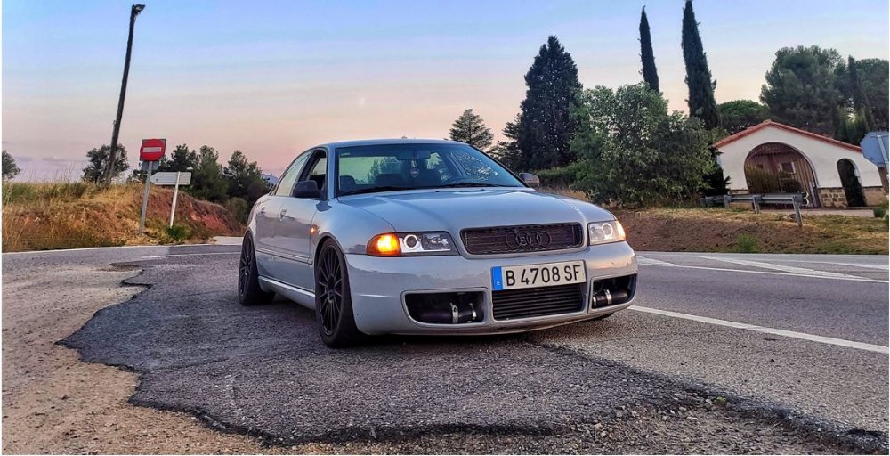

quattropycal Publicado 11 de Marzo del 2022 Denunciar Publicado 11 de Marzo del 2022 Buenas chicos, Ya hecha la presentación pertinente en el foro correspondiente empiezo a enseñar carnaza, y os cuento un poco el hierro que tengo en el garaje. Se trata de una unidad PRE-PRE de mediados del 96, 1.8t Quattro tal y como indica el nombre, voy camino de los 4 años con ella y ha sufrido un largo proceso de transformación, mayormente mecánica, que aún sigue a día de hoy y pinta que va para largo. Por hacer un muy corto resumen comentar que e pasado ya por 5 turbos, 3 arneses de motor, 6 ECU distintas (las 2 últimas reprogramables) diferentes tandas de periféricos según la preparación en ese momento... etc etc etc A nivel visual, llantas ligeras en 18, rebajado con roscada bc racing BR, kit completo de s4 berlina a falta de las molduras de las puertas, modificando el parachoques delantero, pasado a color gris perla de montana a spray (para dejar atrás el verde OEM hecho caldo), focos delanteros DEPO negros con iluminación led, y linea de escape completa en 3 pulgadas. En el interior, mayormente stock, llevo 1 backet fijo de sabelt en el conductor, volante de B6, conversión a 2din y actualmente una tablet conectada a la centralita desde donde monitorizo toda la mecánica. El coche ronda los 450cv y 6xxnm. La electrónica, tras varios años de estudio la he ido acomodando yo mismo y de ahí que no tenga gráfica en banco, pero si todos los dragy que queráis, de los cuales adjunto el más reciente, cosa que me parece bastante más fiable que los propios rodillos. Como era de esperar el coche lleva todas las tonterías posibles, y al haber hecho swap de electrónica y haber puesto una centralita reprogramable con la mecánica y un motor forjado a juego dispongo de Launch control, rolling lauch, multimapa, pops & bangs (si quisiera activarlos) y un largo etc. Dadas las limitaciones del post dejo alguna fotillo y iré añadiendo comentarios con fotos más detalladas de cada modificación y lo que buenamente me pidáis/preguntéis. Un saludo Responder

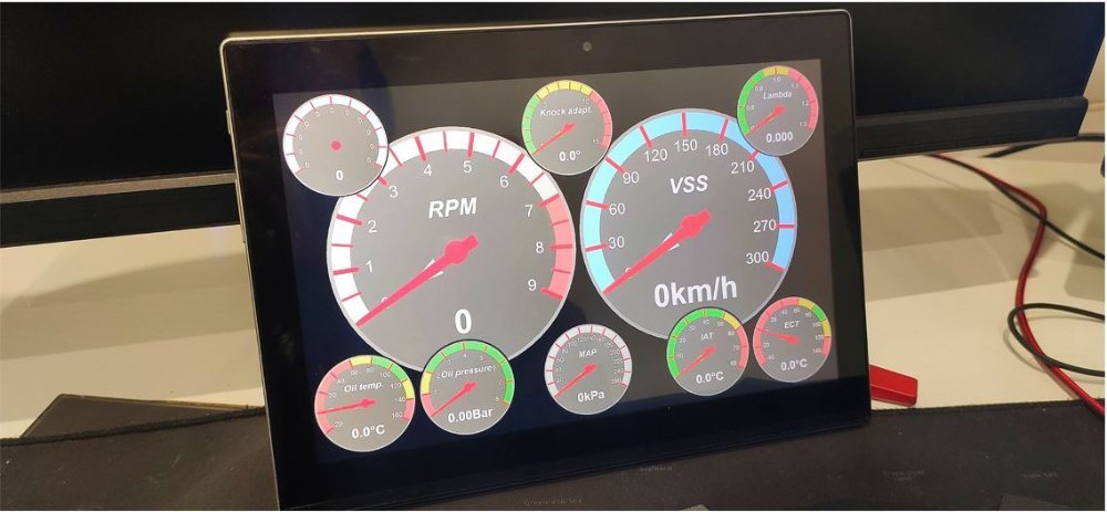

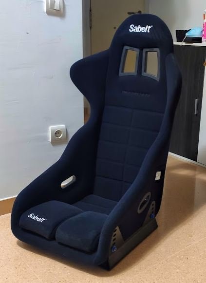

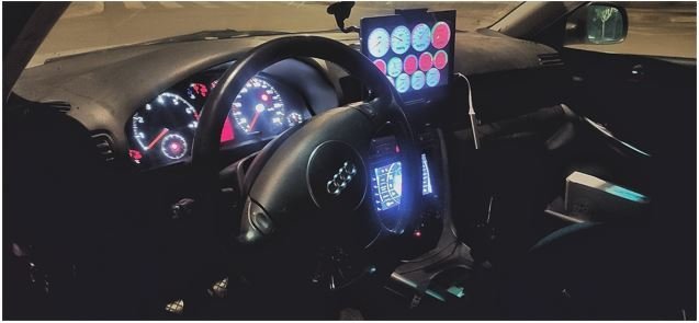

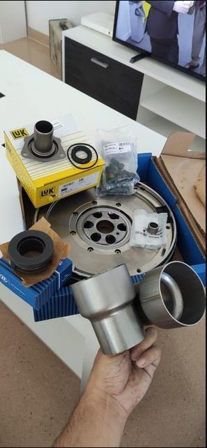

quattropycal Publicado 11 de Marzo del 2022 Autor Denunciar Publicado 11 de Marzo del 2022 Dejo una foto del interior de la "nave espacial" con la tablet montada y el volante, no le echéis muchas cuentas ya que la idea es que pronto esa tablet, a la cual e cambiado el diseño tal y como se muestra en la siguiente foto, reemplace el marcador original para no tener tantas cosas por medio. También un poquito más de detalle en el backet, que va anclado con una base fija artesanal. Responder

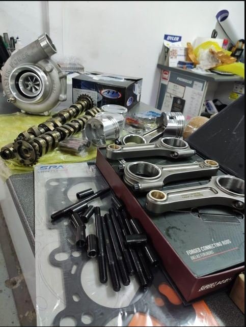

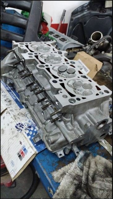

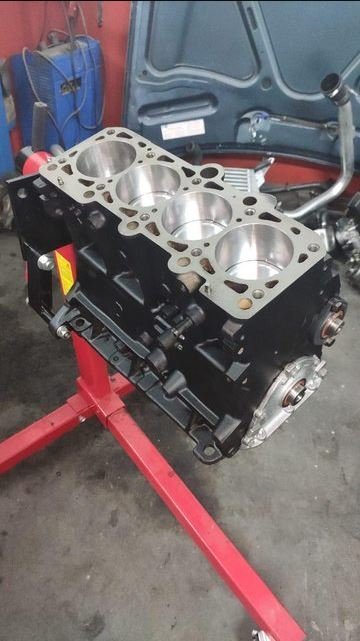

quattropycal Publicado 11 de Marzo del 2022 Autor Denunciar Publicado 11 de Marzo del 2022 La cantidad de material que tengo es absurdo, me esta costando seleccionar que merece la pena subir, es difícil seguir un orden, os dejo algunas fotos del motor durante los 6 meses en los que lo estuvimos cocinando mi colega y yo, que entiendo que quizás sea la parte que más llama la atención o despierta la curiosidad. Responder

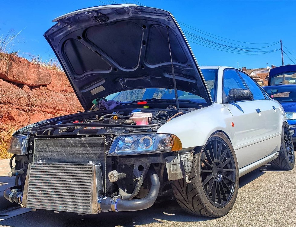

quattropycal Publicado 17 de Marzo del 2022 Autor Denunciar Publicado 17 de Marzo del 2022 Se me olvidó dar el detalle también del intercooler en el post de los periféricos, que solucionó los retrasos por temperatura de admisión. El coche estuvo funcionando con el de serie su primer par de años, al cambiar el primer turbo se metió un kit de aliexpress p&p, y al salir a la calle ya con el motor forjado se montó un mishimoto más pequeño pero más grueso. OEM Aliexpress MISHITMOTO (Literal el intercooler es todo lo que deja ver el parachoques) Santerchips de 3 pulgadas, con tuberías hechas a medida en 2.5 Para poner este último se anuló el serpentín de la dirección asistida (absurdo a mi parecer) y ya que el aire acondicionado dejó de funcionar poco antes de romper el primer motor, también el condensador y todo el sistema, de lo contrario el core pegaba con la vigueta del parachoques aun recortándola y el parachoques no encajaba correctamente. Responder
