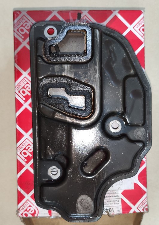

Como dice Tolo, ya no hay vuelta atrás y no sirve de nada preocuparse más. Deberias  cambiar aceite y tambien el filtro-tamiz #9 "colador de aceite".
Tienes kits por ebay con el conjunto completo con la junta de carter #6 incluida.
por ej.:   5961.308.408 de ZF  pero tambien los tienes más económicos.

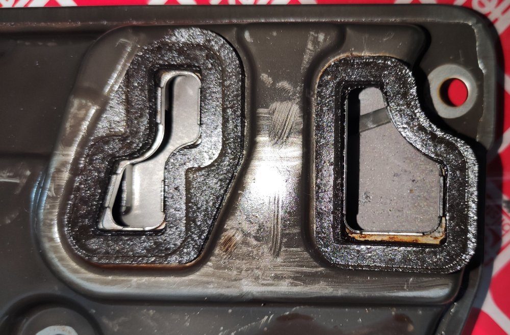

Recien hoy me entregaron el aceite y el filtro, pero me esta costando conseguir la junta del panel y por el momento no puedo hacer nada, para enjuagar compre Valvoline Max Life ATF porque cuesta la mitad que el Motul Multi ATF, el ultimo cambio va con Motul aunque el Valvoline tiene muy buenas criticas en todos lados, el filtro no se si cambiarlo ya que es todo de acero inoxidable y es nuevo, supongo que podria limpiarse con gasolina o algo similar, por si a caso compre uno nuevo aunque no de marca muy premium (Febi) pero como es una pieza tan simple supongo que va a funcionar bien, vamos a ver como termina la novela de la Tiptronic.
