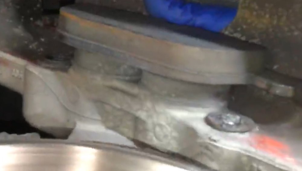

atlasa6_c7 Publicado 19 de Abril del 2022 Autor Denunciar Publicado 19 de Abril del 2022 Adjunto foto del vídeo que me pasaron de Audi hace 1 minuto, Tineo dijo: acabo de ver el precio tarifa de cada guia original.... 42 euros sin impuestos ni "recargos" p.d. Para cambiar pastilas / discos no hay que purgar. Pues ahí está... de ahí salen los 300€ que me piden por las 4 guías del eje delantero. Vaya tela... Me han mandado un vídeo enseñándome cómo están las guías de la pinza que me daba problemas (no lo adjunto porque salen mis datos), pongo una captura aquí para disfrute Responder
Tineo Publicado 19 de Abril del 2022 Denunciar Publicado 19 de Abril del 2022 uyyy, ahi ha pasado algo muy raro. por cierto, ahora que lo veo este video que he puesto es muy mal ejemplo (estos americanos son así). Ha sacado el portapinzas a la vez que la pinza y eso no es lo apropiado, primero pinza y luego ya el portapinzas si es necesario. Segun veo tu pantallazo, en el taller audi posiblemente han tenido que hacer lo mismo para sacar esa guia retorcida. Ni me explico lo que ha pasado salvo que hayan metido la guia a pistola y con los filetes de rosca cruzados, que ya he visto de casi tó. Responder
atlasa6_c7 Publicado 22 de Abril del 2022 Autor Denunciar Publicado 22 de Abril del 2022 (editado) En 19/4/2022 a las 23:16, Tineo dijo: uyyy, ahi ha pasado algo muy raro. por cierto, ahora que lo veo este video que he puesto es muy mal ejemplo (estos americanos son así). Ha sacado el portapinzas a la vez que la pinza y eso no es lo apropiado, primero pinza y luego ya el portapinzas si es necesario. Segun veo tu pantallazo, en el taller audi posiblemente han tenido que hacer lo mismo para sacar esa guia retorcida. Ni me explico lo que ha pasado salvo que hayan metido la guia a pistola y con los filetes de rosca cruzados, que ya he visto de casi tó. Hoy lo he llevado a mi taller de confianza y me han pedido los casquillos + guías pinzas de esa pinza. Han desmontado y han engrasado un poco la guía. Me lo han enseñado y en la pinza no queda resto de la goma (casquillo por donde se mueve la guía). Se ha desecho la goma!!! Brutal... Los he dejado trabajar y al coger el coche para irme a casa casi me como una moto!! El pedal de freno se hunde hasta el fondo. He llamado al del taller y me ha dicho que ahora puede que esté funcionando de forma normal, que el problema es que las pastillas de esa pinza tienen como forma de cuña y tendrán que coger la forma del disco!!! Que hasta que asienten no voy a notar el pedal duro como antes... De una de las veces que revisé cómo estaban trabajando vi que tenían la pinza colgando literalmente del latiguillo... Esto es normal??? Dios mío, estoy viviendo una pesadilla con este coche! Editado 22 de Abril del 2022 por atlasa6_c7 Cambio texto Responder
