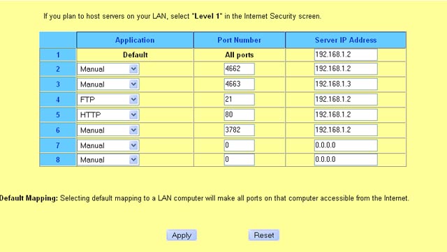

Michelob Publicado 3 de Junio del 2005 Autor Denunciar Publicado 3 de Junio del 2005 ya no entiendo nada, al entrar en mi router desde explorer, me dice que tengo los puertos del emule abietrtos, a ver si veis algo raro: Reserved Mappings IP Addresses Transport External Port Range Internal Port Range Global Internal Type Start End Start End Same as interface address 192.168.1.1 tcp 23 23 23 23 Same as interface address 192.168.1.1 tcp 80 80 80 80 Same as interface address 192.168.1.3 tcp 4662 4662 4662 4662 Same as interface address 192.168.1.3 udp 4672 4672 4672 4672 veis algo raro???? si esdtan estos puertos abiertos, por que no me quita la low id en la mula? saludos mosqueantes Responder

Xente Publicado 3 de Junio del 2005 Denunciar Publicado 3 de Junio del 2005 Te mando la configuracion de mi routr es un zyxel de telefonica, en principio parece ke esta todo bien pero prueba ponerte default redireccionado a tu IP Mi IP es la 192.168.1.2 Responder

Michelob Publicado 3 de Junio del 2005 Autor Denunciar Publicado 3 de Junio del 2005 Weno solucionado, todo gracias a xente, peasso informatico Muchas gracias Responder
