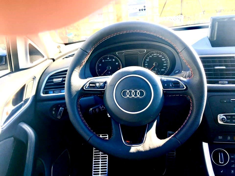

parroco Publicado 25 de Marzo del 2022 Denunciar Publicado 25 de Marzo del 2022 (editado) Necesitas el vag com, ponte en contacto con este compañero que el te aconsejara sobre el vag com. https://www.audisport-iberica.com/foro/profile/74186-dreamland/ En cuanto a la codificacion con el vag com en mi coche segui este tutorial y tal cual lo a echo el del tutorial lo hice yo y me funciona perfectamente, repito en mi coche, audi q3 del año 2017. https://www.youtube.com/watch?v=yZgOr6_jySc Este es mi volante con levas, las levas casi no se ven. Editado 25 de Marzo del 2022 por parroco Responder
canelo92 Publicado 26 de Marzo del 2022 Autor Denunciar Publicado 26 de Marzo del 2022 hace 15 horas, parroco dijo: Necesitas el vag com, ponte en contacto con este compañero que el te aconsejara sobre el vag com. https://www.audisport-iberica.com/foro/profile/74186-dreamland/ En cuanto a la codificacion con el vag com en mi coche segui este tutorial y tal cual lo a echo el del tutorial lo hice yo y me funciona perfectamente, repito en mi coche, audi q3 del año 2017. https://www.youtube.com/watch?v=yZgOr6_jySc Este es mi volante con levas, las levas casi no se ven. Ante todo de nuevo muchísimas gracias por responder @parroco! Gracias por compartir tu volante conmigo, es una pasada! si las levas son las que yo voy a montar son las de serie cortitas (son discretas). Gracias por el aporte del tutorial de programación de Youtube, por lo que veo no es tan complicado activarlas, sólo hay que modificar una opción, entiendo que lo más díficil será instalar/configurar el software de vagcom y después la conexión con el vehículo y leer la programación que lleva. Ahora contactaré con el compañero que me indicas para ver si me informa un poco más sobre este tema! Gracias por tu ayuda compañero! Responder
