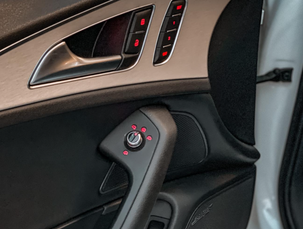

vidal1982 Publicado 22 de Marzo del 2022 Denunciar Publicado 22 de Marzo del 2022 Buenas! Me presento, Acabo de comprarme un A6 c7 de segunda mano y veo que los retrovisores no se pliegan aunque estoy seguro que motor llevan porque me sale el plegado en la ruedecilla de la puerta, y creo que tiene que ser un tema electrónico, me podéis recomendar algún aparato para el puerto OBD para poder trastearlo a ver si lo activo? Gracias de antemano!. Responder
Bossweb Publicado 22 de Marzo del 2022 Denunciar Publicado 22 de Marzo del 2022 hace 2 horas, vidal1982 dijo: Buenas! Me presento, Acabo de comprarme un A6 c7 de segunda mano y veo que los retrovisores no se pliegan aunque estoy seguro que motor llevan porque me sale el plegado en la ruedecilla de la puerta, y creo que tiene que ser un tema electrónico, me podéis recomendar algún aparato para el puerto OBD para poder trastearlo a ver si lo activo? Gracias de antemano!. Buenas y bienvenido! En el panel de la puerta del conductor, tu coche trae la posibilidad de echar la rueda hacia atrás? Aunque debería de venir activado de fábrica el plegado y abatimiento de los retrovisores, si compras el VAGCOM o el OBDeleven para codificarlos manualmente, aquí te dejo la codificación para activar el plegado eléctrico (si es que son abatible eléctricamente, claro) : Módulo 42: BYTE 4, BIT 4 ... Activado BYTE 4, BIT 6 ... Activado Módulo 52: BYTE 4, BIT 4 ... Activado BYTE 4, BIT 6 ... Activado Módulo 46: BYTE 7, BIT 7 ... Activado Responder

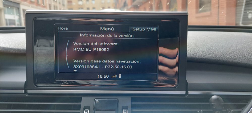

Igonzalezo Publicado 26 de Marzo del 2022 Denunciar Publicado 26 de Marzo del 2022 Buenas tardes, mi A6 es de 2016 y lleva el mmi básico. Yo tengo retrovisores plegables y calefactables, pero solo los puedo plegar desde el mando de la puerta. He revisado la configuración que indicas con el vag com y tan solo tenia activado el Modulo 46 bite 7. Ahora he configurado como indicas los módulos 42 y 52. No consigo que se cierren al parar el coche y cerrar las puertas y tampoco que se abran al poner en marcha. En mi MMI no esta en ningún sitio la opción de plegado automático de retrovisores para activarlo. ¿Lo puedo activar de alguna forma?. Muchas gracias por vuestra ayuda. Responder

Igonzalezo Publicado 2 de Abril del 2022 Denunciar Publicado 2 de Abril del 2022 Buenas tardes. Nada, no lo consigo. En mi MMI RMC no me da la opción en ningún sitio de que los retrovisores se cierran al cerrar el coche de forma automática. La codificación está como se indica anteriormente en los módulos 42, 52 y 46, pero no me da la opción en el MMI. Solo los puedo cerrar y abrir desde el mando de la puerta del conductor. ¿Alguien me puede ayudar?. Mi coche es del 2016 y venia de serie con los retrovisores plegables y calefactables. Muchas gracias. Responder
rekysam Publicado 3 de Abril del 2022 Denunciar Publicado 3 de Abril del 2022 En 2/4/2022 a las 17:26, Igonzalezo dijo: Buenas tardes. Nada, no lo consigo. En mi MMI RMC no me da la opción en ningún sitio de que los retrovisores se cierran al cerrar el coche de forma automática. La codificación está como se indica anteriormente en los módulos 42, 52 y 46, pero no me da la opción en el MMI. Solo los puedo cerrar y abrir desde el mando de la puerta del conductor. ¿Alguien me puede ayudar?. Mi coche es del 2016 y venia de serie con los retrovisores plegables y calefactables. Muchas gracias. Para activar la opción de plegado de espejos tienes que actualizar el firmware a la versión RMC_EU_P16342, para que te salga la opción de activar el plegado en el mmi.Lo tienes en este enlace:https://files.fm/u/8tua752nuLo descomprimes y lo copias en un sd de mas de 2gb, este tutorial de una pagina en español te puede ayudar, usa un traductor.ACTUALIZAR SOFTWARE MMI AUDI A6 4G 2011 CON RADIO RMC 6.5 PULGADAS - Audi A6 / Allroad C7 (a partir de 2011) - Audisport Iberica . Responder
Igonzalezo Publicado 3 de Abril del 2022 Denunciar Publicado 3 de Abril del 2022 Muchas gracias por tu ayuda. La versión que tengo ahora es esta: RMC EU P16092. Mañana lo intentaré con la info que me indicas. Un saludo Responder
Igonzalezo Publicado 3 de Abril del 2022 Denunciar Publicado 3 de Abril del 2022 hace 3 horas, rekysam dijo: ¿Necesitaré codificar algo con Vag com después de actualizar?. Muchas gracias otra vez. Responder
