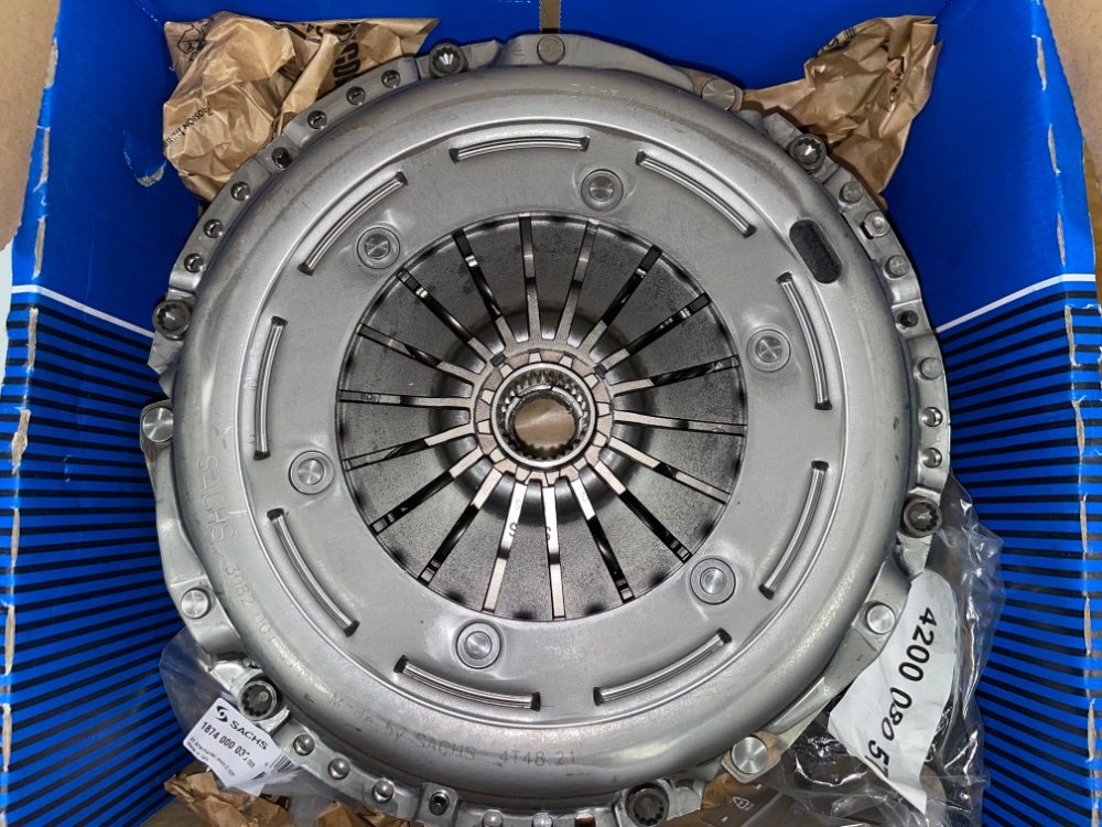

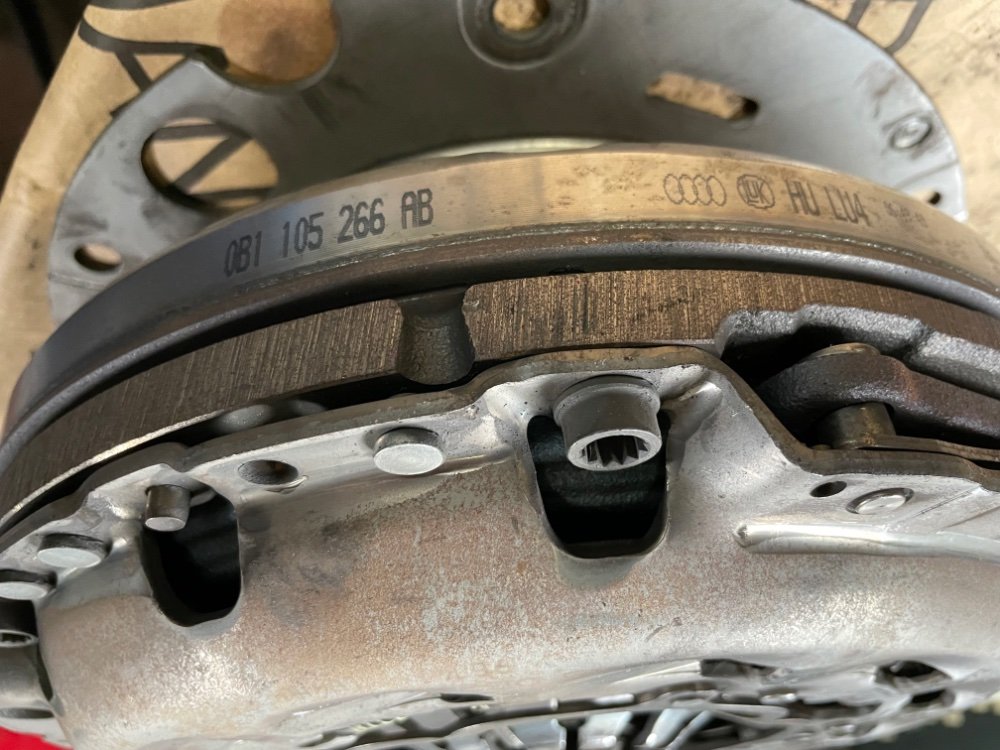

Kikopx Publicado 9 de Abril del 2022 Autor Denunciar Publicado 9 de Abril del 2022 (editado) En 23/3/2022 a las 18:57, Moncho2 dijo: Hola Sí, he seguido investigando, me he descargado el Manual de SACHS y creo que tanto para tu coche (como para el mío) , es el que finalmente has elegido, que como bien dices incluye más componentes. Mantennos informado. Gracias PD: Según autodoc también es compatible 2290 601 098 Aunque tengo todo parado por la liada con la caja de cambios, os adjunto unas fotillos con el embrague nuevo, y unos folletos informativos que venían con el mismo, explicando el funcionamiento del “cojinete de desembrague con compensación de balanceo” (que como comentamos, otros kits no traen @Moncho2), así cómo una “modificación técnica del sistema de desembrague” que se supone en algún momento Audi implementó en nuestros coches. Por cierto, de origen el mío traía embrague LUK, aparentemente idéntico al SACHS. El rodamiento central del mismo estaba completamente destrozado. Editado 9 de Abril del 2022 por Kikopx Responder
