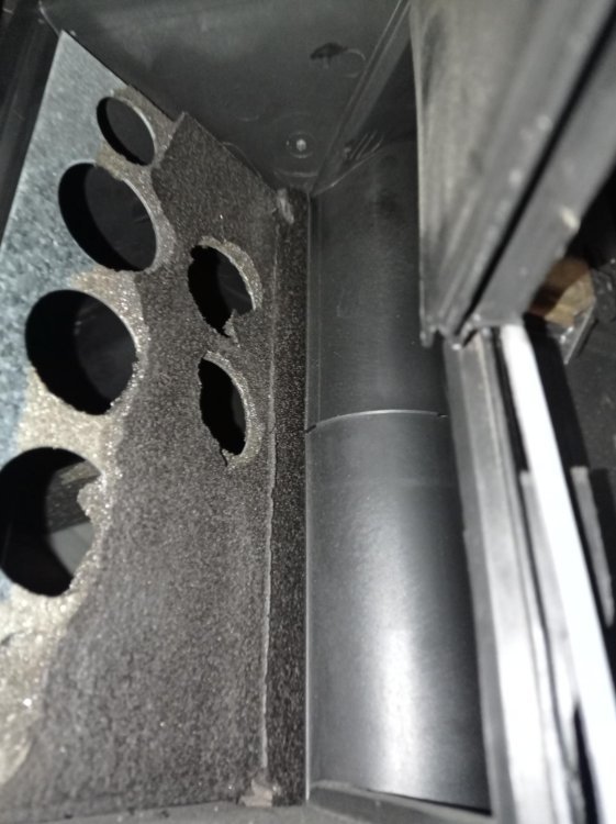

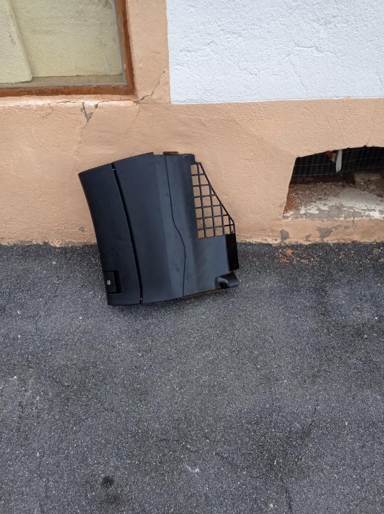

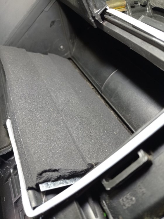

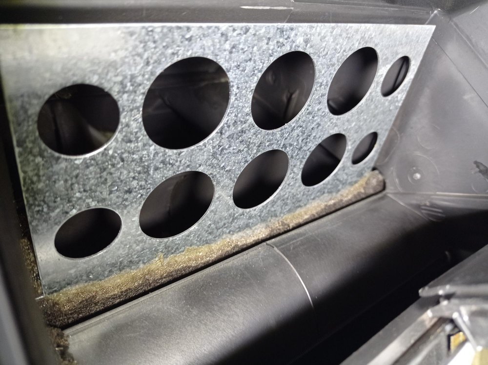

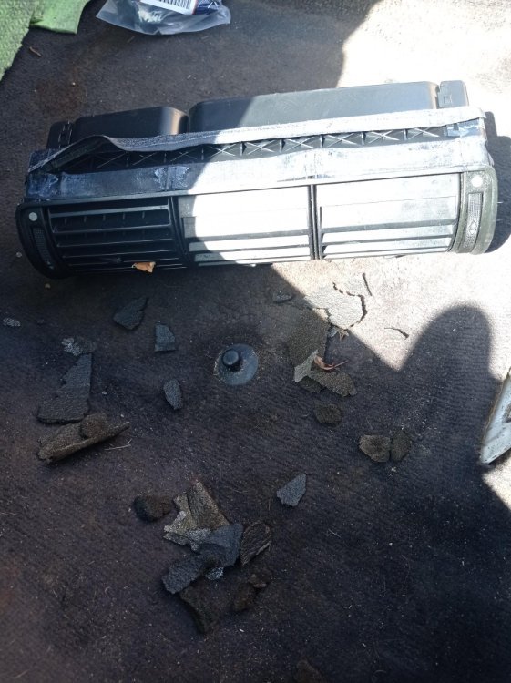

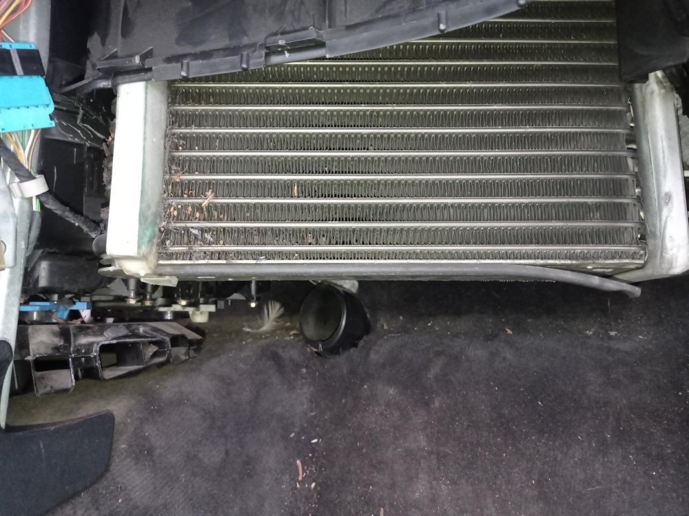

Antoniob5 Publicado 6 de Abril del 2022 Autor Denunciar Publicado 6 de Abril del 2022 Buenas a todos, pues al final he desmontado. No sale fácil la carcasa, como dice Ttoni. Una vez quitadas las grapas que se ven hay que darle unos buenos meneos hasta que saltan las otras. Una vez quitado y con el evaporador a la vista, pude meter la mano y palpar el radiador. Arranqué y vi que se iba calentando poco a poco hasta que cogía buena temperatura. Además asomándome vi que la trampilla frío/calor había perdido parte de la espuma, dejando unos enormes agujeros al descubierto. Así es imposible cerrar el paso para que el aire pase por el radiador. Así que he forrado la trampilla y ya hay calefacción!! De paso una limpieza a la guantera. Responder

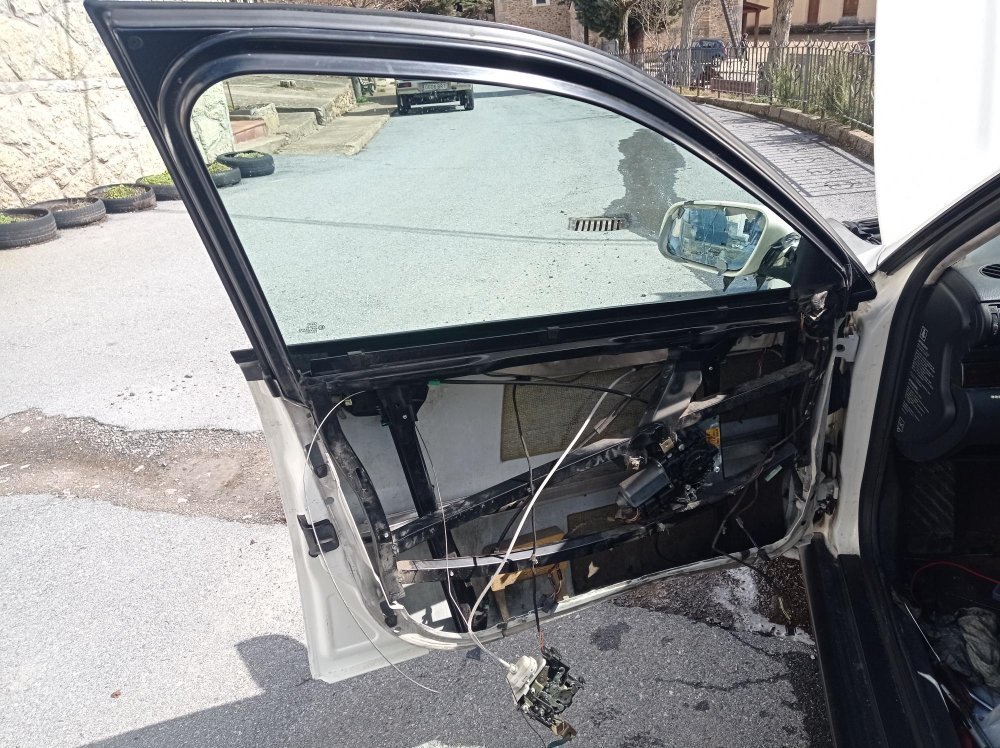

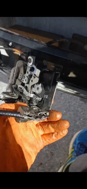

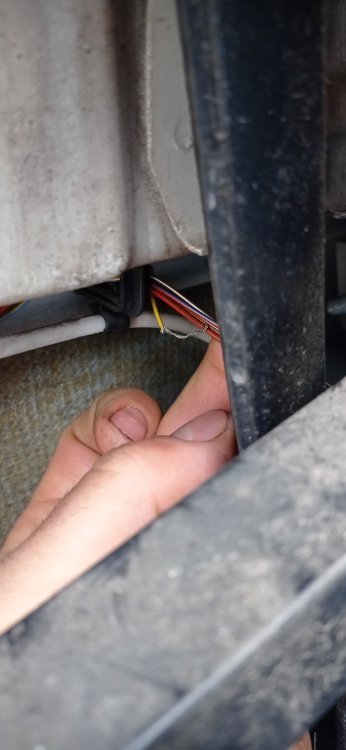

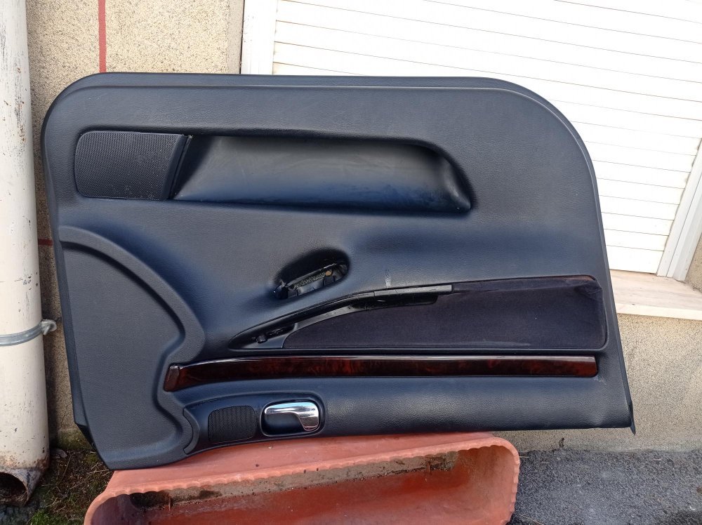

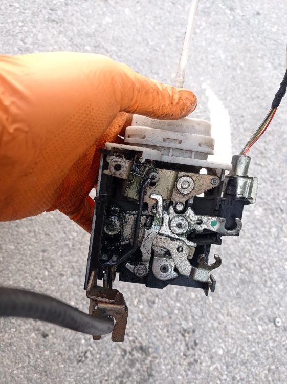

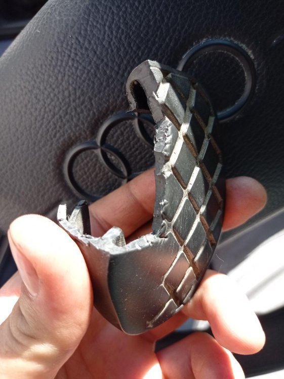

Antoniob5 Publicado 6 de Abril del 2022 Autor Denunciar Publicado 6 de Abril del 2022 VIX gracias a ti por leer! He solucionado varios problemillas gracias al foro así que ahora me alegro de aportar algo también. También me puse a mirar el cierre centralizado. No funcionaba desde la puerta del conductor, sí desde la del copiloto. Así que destapicé y vi que un cable estaba medio cortado y sulfatado de rozar con la ventanilla. Siguiéndolo llegaba a la cerradura. Saneé y empalme a mano y ya funcionaba. Después ya lo solde bien con estaño. Igualmente saqué la cerradura, ya que en esta puerta había otros dos problemas, el cable que va del tirador de dentro a la cerradura estaba roto, por lo que para bajarte del coche había que bajar la ventanilla y abrir con la maneta de fuera. Por otro lado la llave giraba dura en la cerradura y se medio trababa el seguro. Normal, este coche no tiene mando, y 27 años girando para abrir y cerrar se notan. Lo primero lo solucioné con un alambre y un cacho de tubo, lo segundo engrasando bien cada pieza de la cerradura que se mueve. De paso un repaso al panel de puerta. Responder

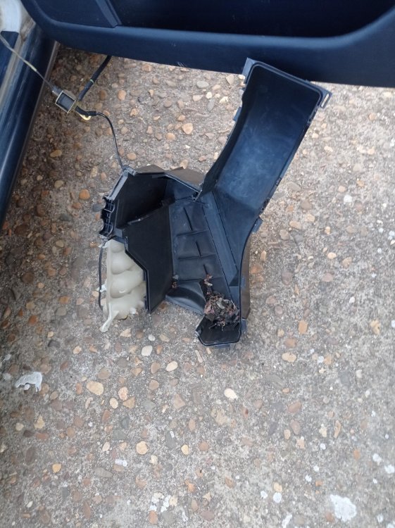

Antoniob5 Publicado 6 de Abril del 2022 Autor Denunciar Publicado 6 de Abril del 2022 También le he cambiado la caja de aguas que va en el lado derecho, que tiraba bastante. Responder

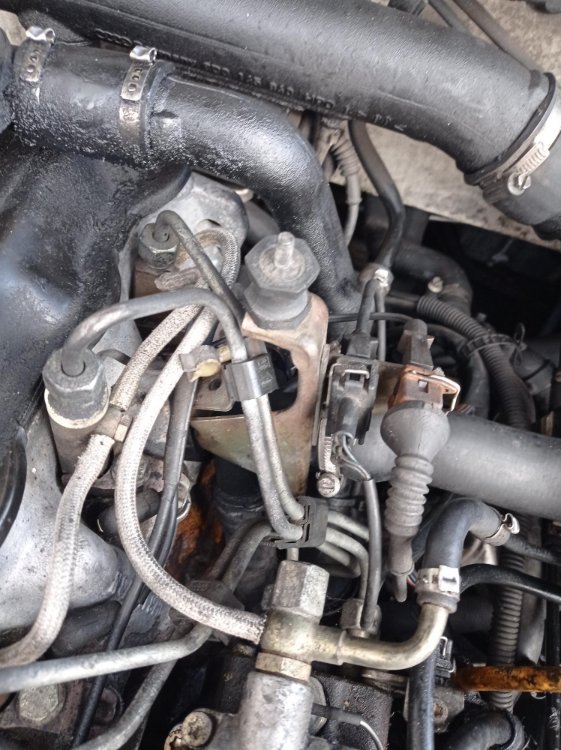

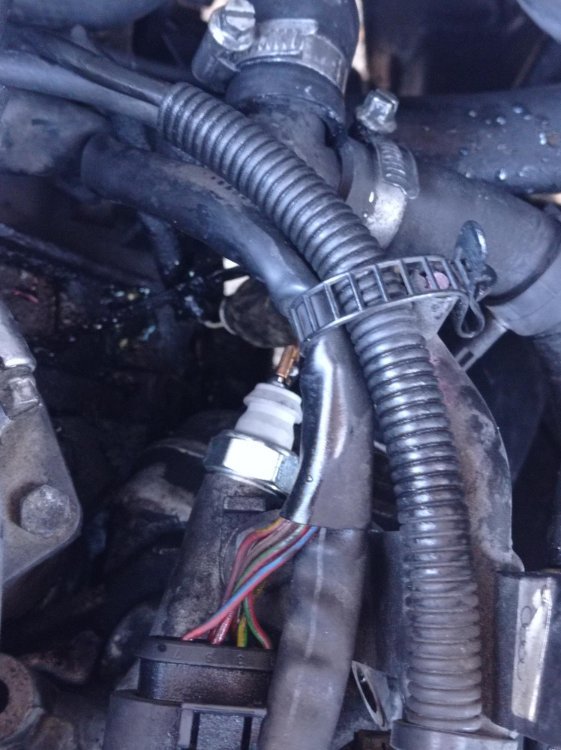

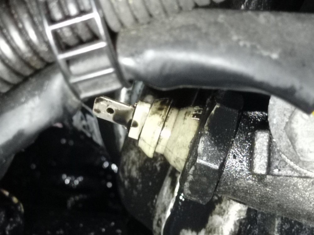

Antoniob5 Publicado 6 de Abril del 2022 Autor Denunciar Publicado 6 de Abril del 2022 El coche tenía también pérdidas de aceite, más de lo normal. Arrancado no goteaba, pero al dejarlo parado unas horas al volver a cogerlo se veía un charquito que era mas de una y más de dos gotas. Tirándome por debajo pensé que era el retén del cigüeñal lado cambio. Parece ser que no. Me di cuenta de que el manocontacto de presión de aceite estaba muy manchado, y resultó ser que estaba rajado, ya que lo limpié bien y nada más arrancar el motor vi como tiraba justo por el único pin que tiene. El nuevo me ha costado 6 euros y pérdida solucionada. Obviamente tiene rezumes por varios sitios como tapa de balancines etc, pero nada comparable. Con la calefacción arreglada y esta pérdida solucionada el resto ya parece fácil. Saludos. Responder

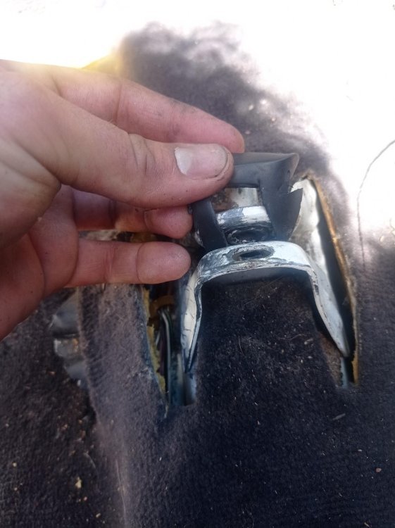

Antoniob5 Publicado 22 de Abril del 2022 Autor Denunciar Publicado 22 de Abril del 2022 Muchas gracias chavales, se agradecen los ánimos! Ahí van algunos avances más. Los asientos delanteros estaban desajustados. Les faltaba el tope (se salían de las guías si los echabas a tope hacia atrás), y además al moverlos no encajaba el perno que los ancla a una posición. Mirando en mi audi, vi que faltaban unas gomas por las que corre el asiento. Al no tenerlas, el asiento quedaba un poco más abajo y el perno no quedaba alineado con los agujeros del asiento, por lo que no encajaba en ninguna posición. Como la goma del pedal del embrague estaba algo desgastada le cogí otra cuando hice el pedido de la distribución etc, así que al ser de goma dura se me ocurrió apañar con ello los asientos. Responder
Antoniob5 Publicado 22 de Abril del 2022 Autor Denunciar Publicado 22 de Abril del 2022 Le hice unas pequeñas rayas en la parte donde toca con el asiento para que mantenga un poco la grasa que le eché. De pasó engrasé las guías. Cuando probé la ñapa en un asiento vi que funcionaba perfecto, corría bien hacia adelante y hacia atrás y se quedaba clavado en cualquier posición. Lo gracioso es que hace unos días haciendo otro pedido en autodoc vi que esas piezas las venden por menos de 2 euros. A mí me han salido por 0 pero me ha llevado un ratito... Ha quedado bien, ya lo he probado varios días, pero igualmente las he comprado por si empieza a fallar el invento. Responder
