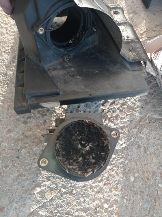

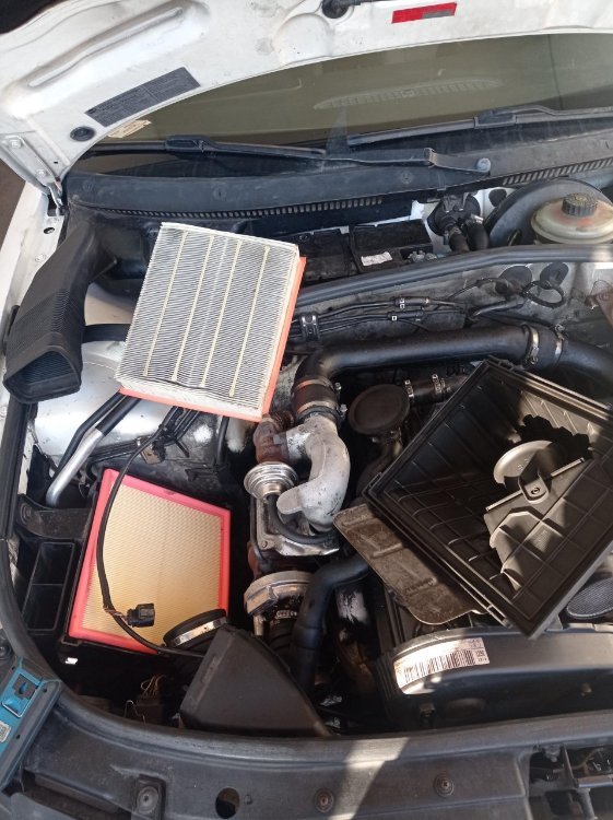

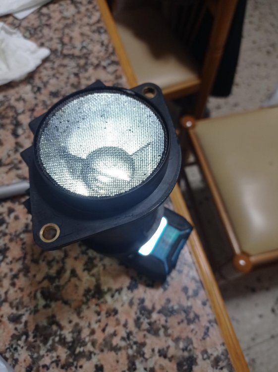

Antoniob5 Publicado 17 de Mayo del 2022 Autor Denunciar Publicado 17 de Mayo del 2022 También le he cambiado el filtro de aire y polen. El de aire no tenía mucho tiempo, pero al ir a limpiar el caudalímetro vi esto Responder

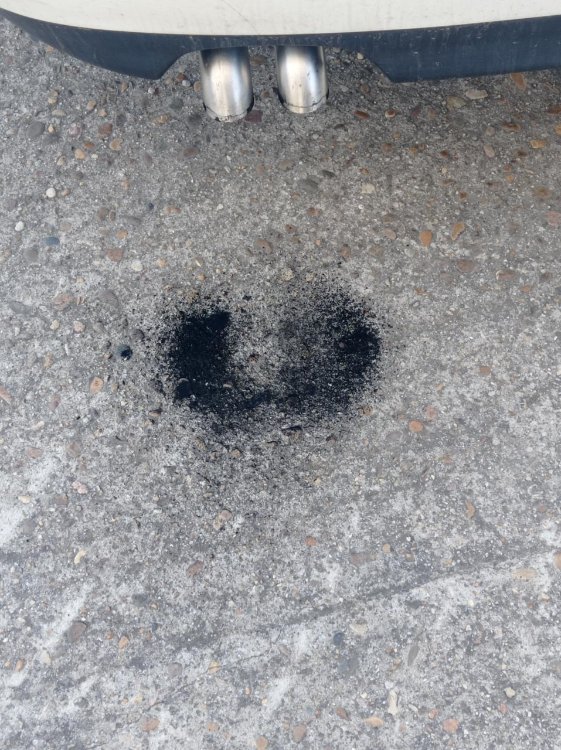

Antoniob5 Publicado 17 de Mayo del 2022 Autor Denunciar Publicado 17 de Mayo del 2022 La entrada al caudalímetro estaba tapada casi al 100%. No sé si el coche ha ido toda la vida sin filtro o es que no se le cambió en cientos de miles de km, pero flipé cuando vi esto. Lo gordo lo saqué rápido, y después con una aguja agujero por agujero hasta que me cansé. Después de eso y una buena ración de limpiacontactos lo volví a colocar. El coche ya no echa estas bocanadas de carbonilla al acelerarlo en parado. También ha dejado de hacer el amago de calarse al ir a salir en primera con el motor frío. Responder

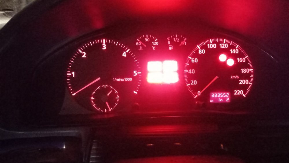

Antoniob5 Publicado 17 de Mayo del 2022 Autor Denunciar Publicado 17 de Mayo del 2022 Además, le he puesto unas luces del cuadro que estaban fundidas, eran unas cuantas.. Cuando lo cogí ni se veían los km. Responder

Carlisu84 Publicado 18 de Mayo del 2022 Denunciar Publicado 18 de Mayo del 2022 hace 15 horas, Antoniob5 dijo: El coche ya no echa estas bocanadas de carbonilla al acelerarlo en parado. También ha dejado de hacer el amago de calarse al ir a salir en primera con el motor frío. Madre mia no me extraña que lo dejase de hacer, estaba completamente tupido, lo raro es que encendiese enhorabuena por el trabajo! Responder

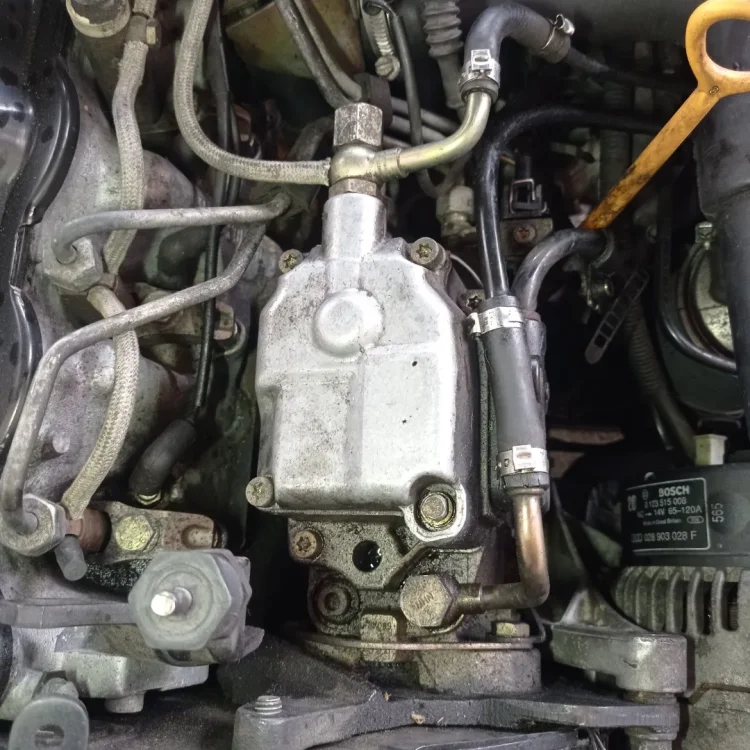

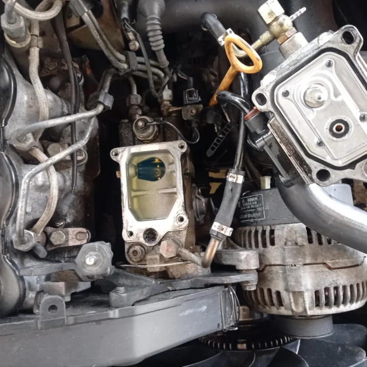

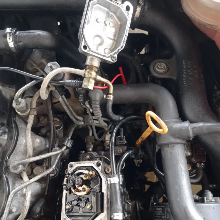

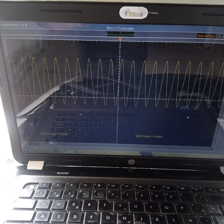

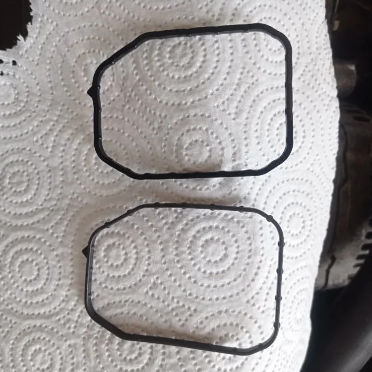

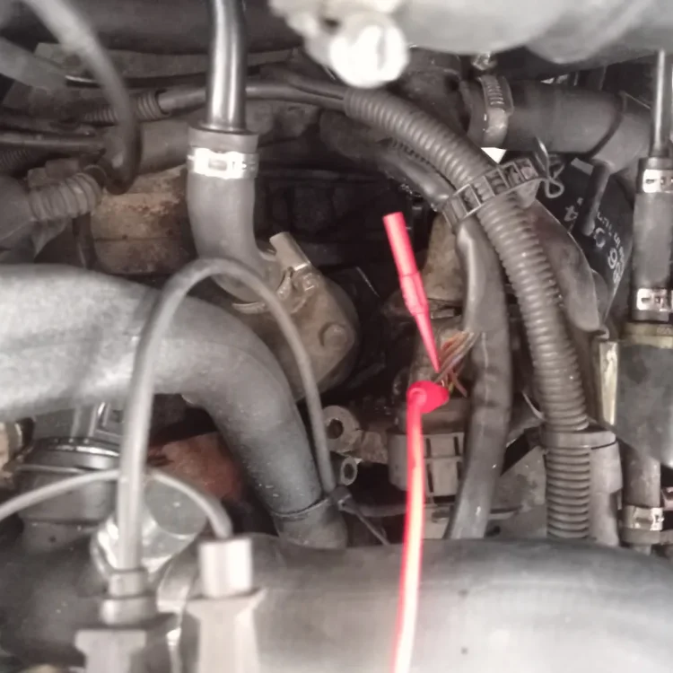

Antoniob5 Publicado 26 de Junio del 2022 Autor Denunciar Publicado 26 de Junio del 2022 Buenas a todos, me bajé el coche hasta Madrid y allí le puse las 4 ruedas (no chinas) y le hice el paralelo. Estaba fatal, por eso comían tan mal. El caso es que el días de antes de bajar volví a mirar las pastillas traseras y estaban tan mal que no pensé que fuesen a aguantar el viaje de vuelta a León. Los discos estaban lisos, sin bordillo, por lo que no me la quise jugar y se las puse a la vez que las ruedas. Son las únicas cosas que se han hecho en taller. También le hice las juntas de la bomba de gasoil. Como no puedo entrar en la centralita con el VAGCOM, pinché el osciloscopio en el cable que informa a la UCE del caudal inyectado. Así al menos podía dejarlo como estaba antes de cambiar las juntas. Como días antes había regulado el caudal de uno de los AFN Responder
Antoniob5 Publicado 26 de Junio del 2022 Autor Denunciar Publicado 26 de Junio del 2022 De uno de los AFN que tenemos en casa, pinché también la señal de ese coche, para comparar con la del mío. Resultó que tras cambiar las juntas y regular como el AFN, el coche me arrancaba peor y me iba más perezoso. Así que volví a regular como estaba antes y fuera. Esta es la onda de este coche, motor 1Z. En el AFN la amplitud de onda tras regular el caudal moviendo la bomba y mirando valores con el VAGcom era en torno a 0,2 V menor, pero como poniéndolo así en este coche no me iba fino lo dejé como se ve en la foto. Responder
Antoniob5 Publicado 26 de Junio del 2022 Autor Denunciar Publicado 26 de Junio del 2022 Por si a alguien le interesa el pin que informa a la UCE del caudal inyectado es el 3 del conector de 8 vías que hay a la derecha de la bomba de vacío. Aquí un resumen de lo que se le ha hecho al coche: - Limpieza general - Distribución - Bomba agua, correas de accesorios, tensor de correa acc, anticongelante, caja de aguas - Aceite y los 4 filtros - Frenos delanteros y traseros - Guardapolvos de dirección derecho - Brazo suspensión izquierdo inferior - Reparar calefacción - Reparar cierre centralizado - Bulbo de presión de aceite - Juntas de bomba de gasoil - 4 ruedas nuevas y alineación de dirección - Arreglos varios como telas de puerta etc Hoy he vendido el coche por 1200 euros. El proyecto ha sido un poco por amor al arte, ya que el beneficio es ridículo aún sin contar las horas de mano de obra. Aún así me ha gustado, he salvado un B5 del desguace y lo he dejado en condiciones para que siga haciendo km. Gracias por seguir el post. Saludos. Responder
