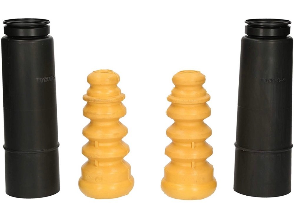

al poner amortiguadores yo cambie fundas y topes elásticos en los dos ejes.
de la marca skf, ya trae funda+tope
eje delantero
funda protectora 8K0412137A
tope elástico de amortiguador (para PR-1BV de 66mm)
8K0412131G
eje trasero
funda protectora amortiguador 8E0512137E
tope elástico de amortiguador (para PR-1BV )

Ok, entiendo entonces @Tineo que es una pieza estándar que me serviría de cualquier marca, no? No tiene porque corresponderse con la marca de los amortiguadores
hace 10 minutos, Kikopx dijo:
Yo puse amortiguadores Koni active
Las fundas son comunes pero los topes elásticos varían según el pr de amortiguación instalado, en mi caso es pr-1bv de la amortiguación sport (-2cm)

Diría que son los mismos que te he puesto, para los topes elásticos solo hay dos variantes (estándar y rebajada)
Yo puse los SKF tambien en un A5 sportback con s-line y sin problema, monte B8 tambien.

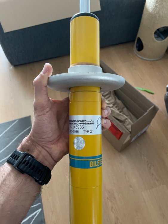

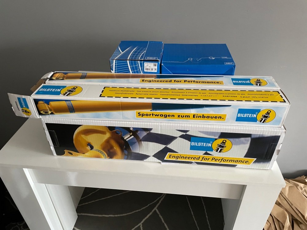

Amortiguadores, fundas, y topes elásticos cambiados (SKF también), aunque sinceramente, con toda la liada de la caja me ha dado la bajona con el coche. Si hubiese sabido de la avería habría buscado algo más normalito o estándar 😓.
Por cierto, buena fricada de BILSTEIN lo de incluir una pegatina en el amortiguador con lo de “TESTED IN NÜRBURGRING” 😂😂.
