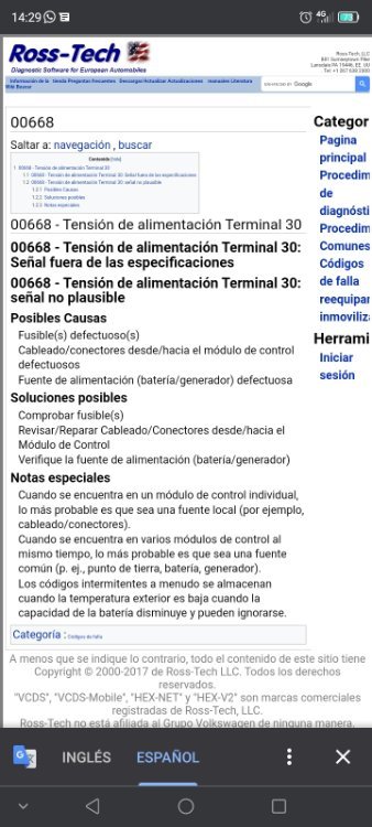

Leonidasaudia8 Publicado 24 de Marzo del 2022 Autor Denunciar Publicado 24 de Marzo del 2022 Bomberillo buenos días gracias por contestar e interesarte en mi tema Me da fallo 0068 cortocircuito a borne 30 o algo así Que me dices a eso? Le han pasado la diagnosis hace nada y me han dicho que puede ser causa de la batería No le llega corriente al compresor los fusibles están todos bien El coche como digo va en su altura todo va bien excepto que va encendida luz naranja suspension Responder
Bomberillo Publicado 24 de Marzo del 2022 Denunciar Publicado 24 de Marzo del 2022 hace 1 hora, Leonidasaudia8 dijo: Bomberillo buenos días gracias por contestar e interesarte en mi tema Me da fallo 0068 cortocircuito a borne 30 o algo así Que me dices a eso? Le han pasado la diagnosis hace nada y me han dicho que puede ser causa de la batería No le llega corriente al compresor los fusibles están todos bien El coche como digo va en su altura todo va bien excepto que va encendida luz naranja suspension Tendrás que consultar en la web, preferentemente en ros-tech dicho fallo. Allí podrás salir de dudas Responder
Leonidasaudia8 Publicado 24 de Marzo del 2022 Autor Denunciar Publicado 24 de Marzo del 2022 @@Bomberillo me dice que puede ser el borne positivo de la batería es que llevo una simple tudor de 90ah entonces ya no se que pensar joodeer Qué piensas leyendo eso necesito respuestas o si algún miembro del foro que menciones puede aclararnos esto Responder
Bomberillo Publicado 24 de Marzo del 2022 Denunciar Publicado 24 de Marzo del 2022 hace 50 minutos, Leonidasaudia8 dijo: @@Bomberillo me dice que puede ser el borne positivo de la batería es que llevo una simple tudor de 90ah entonces ya no se que pensar joodeer Qué piensas leyendo eso necesito respuestas o si algún miembro del foro que menciones puede aclararnos esto Te lo dice claramente. A dicho borne no le llega señal. Empieza por el fusible (quizá sea el fusible del compresor), relé, cableado, etc... Responder
