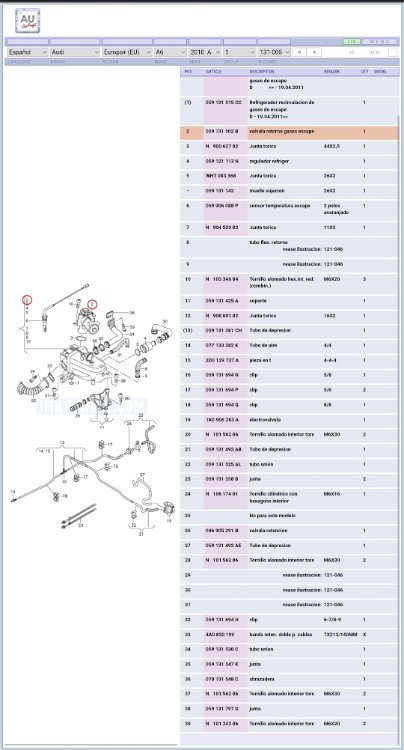

GusB8 Publicado 21 de Abril del 2022 Autor Denunciar Publicado 21 de Abril del 2022 Buenas de nuevo. Tengo una duda respecto a la EGR... me cambian la válvula con el enfriador, pensaba que la válvula iba a parte, pero me comentan que es todo junto ¿eso es así? El presupuesto total de cambio de bomba de agua, con los rodillos, tensor y correas, más la EGR con el enfriador es de 2600€. A ver si me podéis dar algo de luz... porque he visto en tiendas tipo oscaro o autodoch que venden las válvulas sueltas... Muchas gracias! Responder

Serjio Publicado 23 de Abril del 2022 Denunciar Publicado 23 de Abril del 2022 En 21/4/2022 a las 19:08, Pumukielgrande dijo: Madre mía menudo palo por la reparación!!!! Eso es medio coche. Creo que igual deberías hablarlo antes con el que te lo vendió porque igual el te dice que te devuelve el dinero y tu el coche, y después de invertir tanta pasta no te va a salir a cuenta. Antes de nada yo hablaría con el, porque me da que no va a querer hacerse responsable y al final el coche te va a salir mucho más caro Expand O ir a un taller bueno que no sea el conce. En 21/4/2022 a las 14:26, GusB8 dijo: A ver si me podéis dar algo de luz... porque he visto en tiendas tipo oscaro o autodoch que venden las válvulas sueltas... Expand No se cuando podría mirártelo, pero te comento, hay un programa, que se llama Etka y lo tienes online, búscalo y accedes a él, en el ves todo lo del coche, sus referencias y demás, ahí ves si lo venden separado o no, si en el etka no te sale separado es por eso por lo que te han dicho, pero imagino que si en otros lados tienen en el conce seguro que también lo tendrán separado. Responder
amgtyper Publicado 23 de Abril del 2022 Denunciar Publicado 23 de Abril del 2022 Segun etka se vende por separado... Responder
Serjio Publicado 26 de Abril del 2022 Denunciar Publicado 26 de Abril del 2022 En 23/4/2022 a las 15:28, amgtyper dijo: Segun etka se vende por separado... Expand Pues ahí tienes la respuesta. Responder
