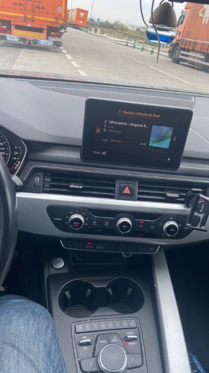

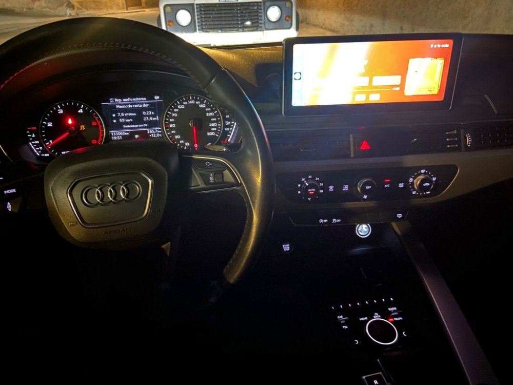

hace unos meses, pregunté por aquí y hace poco me animé a equipar un poco el audi con unas cuantas cosas que considero básicas.
Sensores de parking instalados, puse unos baratos en negro brillante y quedan de put* madre
Control de crucero, comprado a KUFATEC
Cambio del MMI por una tablet put* madre de las que están puestas en el mega-post. Ahora da gusto tener apps y una pantalla decente y no el MMI enano que llevaba antes. os adjunto foto:
ANTES:
240962655_WhatsAppImage2022-03-19at15_42_56.jpeg.d8850760a7d0969e6a2496f1e162a244.jpeg
DESPUÉS:
2033263549_WhatsAppImage2022-03-25at20_09_25.jpeg.c97e3e5951c1ca17ac05a35be8b6f2b9.jpeg

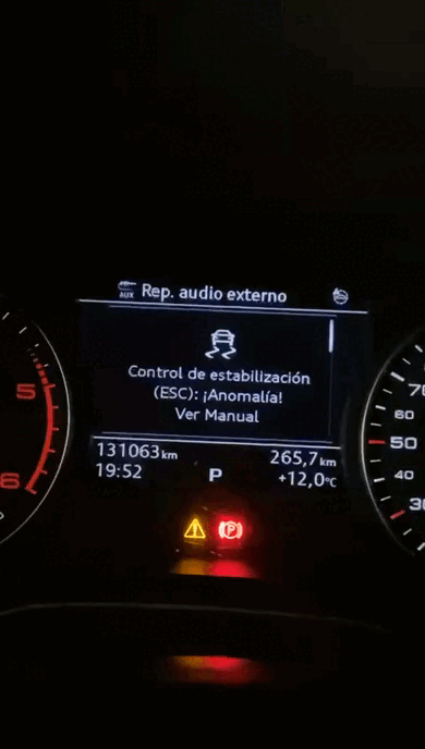

ahora vienen LOS PROBLEMAS:
El mismo día que puse el control de crucero (teniendo que desconectar batería, y retirando el abs y el volante) hice la instalación de la tablet.
Al conectar la batería de nuevo, vi que en el salpicadero tenía un bonito cuadro de navidad de la cantidad de fallos que me salían.
Intenté usar el dongle que me enviaron los de KUFATEC para activar el control de crucero, sin éxito alguno. Al conectarlo, tiene dos leds, uno verde y otro rojo, se encienden los dos, al momento se apaga el rojo y se queda el verde fijo, sin hacer nada de nada. Al darle a la palanca del control de crucero me sale un mensaje que me dice que no está disponible, pero dice control de velocidad no limitador así que al menos lo detecta.
Luego yo sin tener ni idea, un amigo me dejó un OBD de estos de aliexpress y vi que no detectaba ni un fallo del coche a lo que decidí comprarme un OBDeleven.
Con el OBDeleven, borré muchos fallos, como los de abs, pero hay unos cuantos que no hay manera de borrarlos.
1674009365_WhatsAppVideo2022-03-25at19_52_59.gif.3956ea32e26687ee8e02a52a125649b3.gif
así que ahora mismo estoy con 4 fallos que no se quitan, un control de crucero que no funciona, pero una radio que está to guapa JAJAJAJAJA

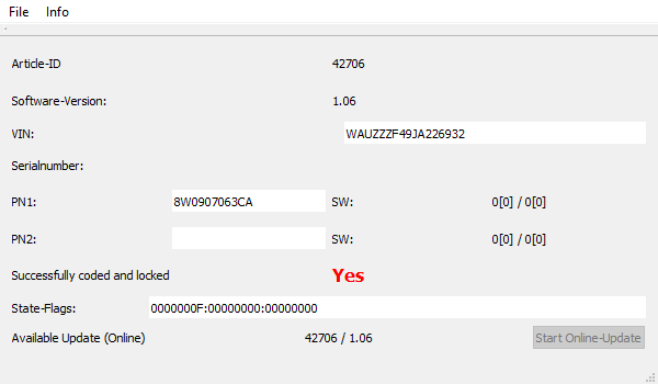

  En 25/3/2022 a las 19:38, falsofiltro dijo:
qué fallos te da el obdeleven? has actualizado el dongle de kufatec con su programa?
Expand
lo del dongle no sabía que se podia actualizar, ahora lo miraré

¿Qué te pone en las instrucciones del dongle de kufatec? Lo que yo recuerdo del que usé (para las leds traseras eso sí) era que enchufabas, esperabas 1 min y entonces pinchabas el dongle, se enciende un led y cuando se apague pues ya está codificado, de hecho estoy viendo las instrucciones y en un dongle con 2 leds una vez que el verde quede permanentemente iluminado está bien codificado. Luego dejar el coche cerrado media h con la llave lejos y a funcionar. Supongo que todo eso lo habrás hecho
Respecto al orden y a hacerlo todo a la vez, he de decir que activando los sensores delanteros a mi me daba un fallo que no podía quitar y descubrí que como también tenía activada la cámara trasera antes, tenía que desactivarla y activar primero los sensores y luego la cámara para que todo funcionara, es decir, que puede ser que el orden de los factores sí afecte. Como los errores ya los tienes, yo quitaría la pantalla android y dejaría el mmi como antes, activaría el control de crucero y ya de ahí cuando lo tengas sin fallos ni nada a poner la pantalla
PD. El dongle lo puedes meter las veces que quieras (al menos yo lo hice porque me quedé con la mosca de si se había codificado bien)

yo es que diría que el problema esta en el dongle directamente, por que en las instrucciones me pone que ponga el contacto del coche 30 segundos, despues conecte el dongle, que se encenderán dos leds, el rojo y verde, y que el verde parpadeará durante el flasheo, y cuando termine el rojo se apagará y el verde se quedará fijo.
pero en mi caso, al conectarlo se encienden las dos luces, se apaga la roja instantaneamente y la verde se queda fija, sin llegar a parpadear ni nada. y lo probé a hacer antes de hacer todo lo de la radio y no iba, por lo mismo que dices tu, que no sea que luego lo otro afecte, pero ya no lo consegui a la primera y como que estabamos liados ya me puse a montarlo todo. y ahora tengo este pequeño marrón jajajaja
Yo me sumo al comentario de @falsofiltroyo de kufatec use 2 aparatos y es prender el encendido dejar pasar 30 segundos con el encendido puesto y conectar a pelo el dongle luego esperar lo de los leds y yo por las dudas lo deje el triple de tienpo luego se apaga contacto se quita el dongle osea no quitar con encendido dado.. Cerrar el auto alejarse del auto para q el auto no reconozca la llave y haga el bus rest, y luego de 10 a 20 minutos volvés y probas
