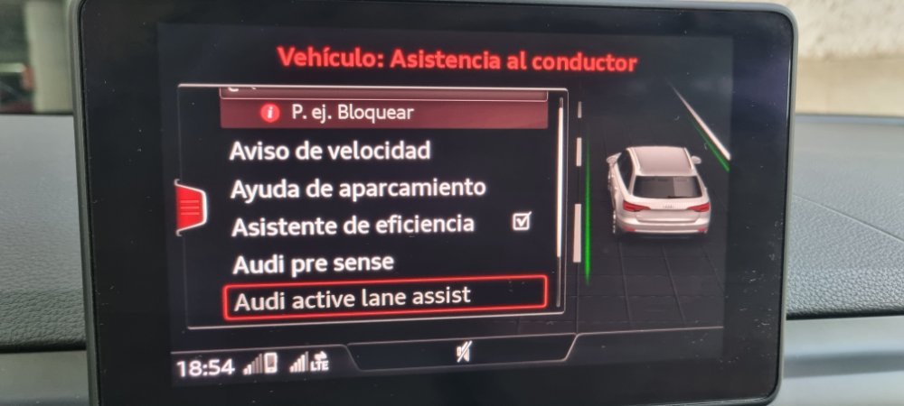

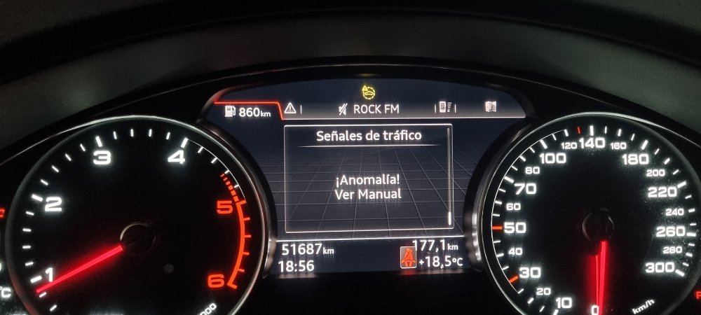

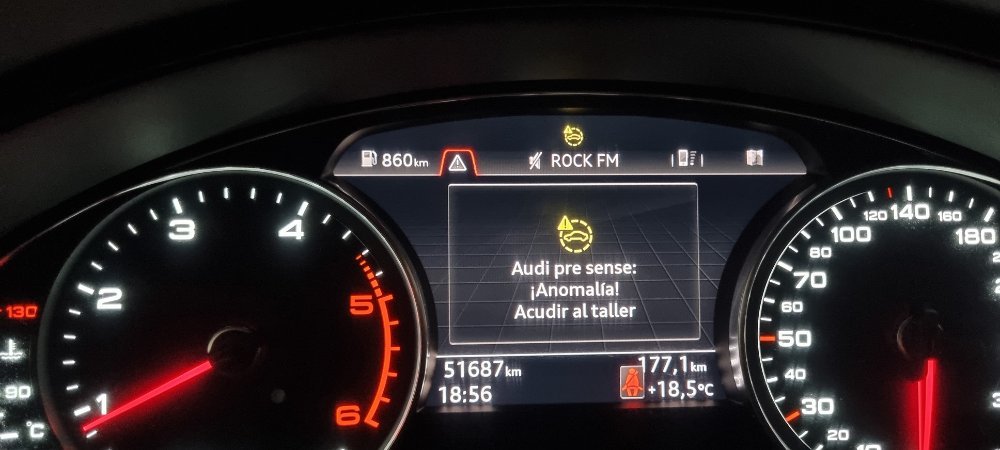

Locomotoro1970 Publicado 28 de Marzo del 2022 Denunciar Publicado 28 de Marzo del 2022 Hola Buena, me han regalado un OBDEleven con 200 creditos y claro he ido activando algunas cosillas y todo bien. Hoy me dispuesto activar Audi Active assist con OBDeleven , pero antes hecho una copia de seguridad. Cuando ha terminado la carga de la activación han aparecido los siguientes errores. En la pantalla me ha salido la opción de Audi active lane assist pero no me deja activarla. Simultáneamente me ha aparecido en el cuadro Audi pre sense Anomalía Acudir a taller y Señales de trafico Anomalía ver manual. Claro yo lo hecho en modo automático de la instalación del OBDEleven no he tocado nada mas. Como puedo solucionar estos errores o en el caso de que no se pueda, como puedo cargar la copia de seguridad que he realizado antes de la carga. Un saludo y gracias Jaime Responder

Locomotoro1970 Publicado 30 de Marzo del 2022 Autor Denunciar Publicado 30 de Marzo del 2022 En 28/3/2022 a las 22:46, Shadax dijo: Ahí que decir: Prueba a desactivar esto, a ver si es el problema. Efectivamente ha funcionado al desactivar el Bit 0 q comentas, todas las averias han desaparecido y funcionan correctamente. Muchas gracias por la ayuda Responder
