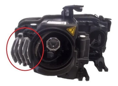

Tineo Publicado 30 de Marzo del 2022 Denunciar Publicado 30 de Marzo del 2022 Si te falla solo una de las tres tiras parece un problema eléctrico en el emisor led que va en el extremo... Eso no lo va a cubrir el seguro Responder
tinibertex Publicado 30 de Marzo del 2022 Autor Denunciar Publicado 30 de Marzo del 2022 hace 1 hora, Tineo dijo: Si te falla solo una de las tres tiras parece un problema eléctrico en el emisor led que va en el extremo... Eso no lo va a cubrir el seguro Quizas no me haya explicado bien pero lo que ha dejado de funcionar es la luz de posicion, es decir la tira led que rodea el faro por asi decir. Responder
Tineo Publicado 30 de Marzo del 2022 Denunciar Publicado 30 de Marzo del 2022 hace 1 minuto, tinibertex dijo: Quizas no me haya explicado bien pero lo que ha dejado de funcionar es la luz de posicion, es decir la tira led que rodea el faro por asi decir. Precisamente de eso estamos hablando, ese es el emisor de luz y lo que ves desde afuera es solo un conducto que dispersa la luz Responder
tinibertex Publicado 30 de Marzo del 2022 Autor Denunciar Publicado 30 de Marzo del 2022 hace 14 minutos, Tineo dijo: Precisamente de eso estamos hablando, ese es el emisor de luz y lo que ves desde afuera es solo un conducto que dispersa la luz aah vale, y que referencia tiene esa pieza??, con eso entonces se arreglaría, menos mal pensaba que tendría que cambiar el faro completo.. Responder

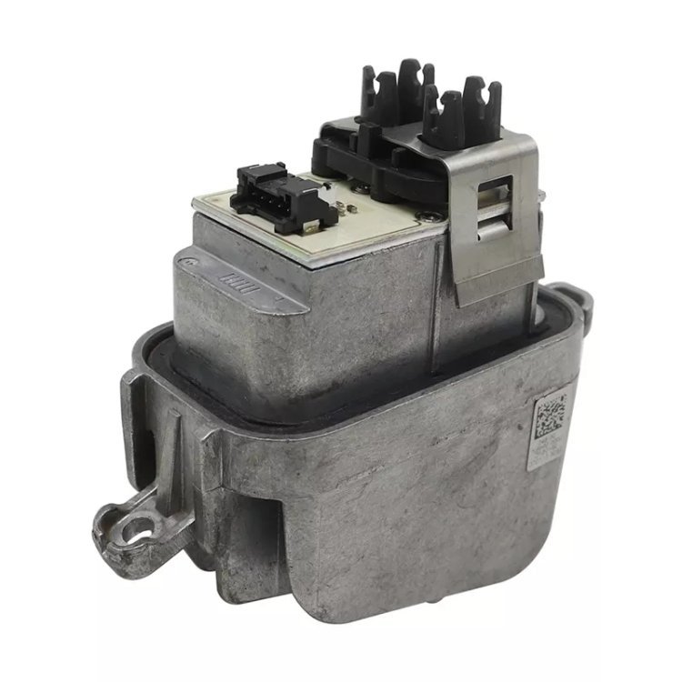

Tineo Publicado 30 de Marzo del 2022 Denunciar Publicado 30 de Marzo del 2022 Ese es uno de los problemas, en Audi no hay despiece de ese componente del faro Sin embargo, parece que por Ali... € 32,91 31%de DESCUENTO | Unidad de faros LED de xenón para coche, módulo de Control para A5, S5, RS5, 2013-2016, 1305715178https://a.aliexpress.com/_uWPwhc Responder
Tineo Publicado 30 de Marzo del 2022 Denunciar Publicado 30 de Marzo del 2022 Pensándolo mejor, precisamente por no haber despiece en caso de "romperse accidentalmente" el faro te tendrían que poner nuevos los dos emisores (en tu caso un emisor doble y otro simple para los tres tramos de luz) El resto de centralitas de faro y bombilla, sería material reutilizado del faro actual Responder
tinibertex Publicado 30 de Marzo del 2022 Autor Denunciar Publicado 30 de Marzo del 2022 hace 39 minutos, Tineo dijo: Pensándolo mejor, precisamente por no haber despiece en caso de "romperse accidentalmente" el faro te tendrían que poner nuevos los dos emisores (en tu caso un emisor doble y otro simple para los tres tramos de luz) El resto de centralitas de faro y bombilla, sería material reutilizado del faro actual Llamé a la audi para consultarlo y directamente te ponen el faro completo nuevo, eso si, 1000 y pico pavos me cobran. Tengo fichados un par de faros nuevos pero no estoy seguro de si es el modelo exacto que necesito, la instalacion no tendría mucho misterio verdad? Una pena que no esté disponible el modulo ese de Aliexpress.. Responder
Tineo Publicado 30 de Marzo del 2022 Denunciar Publicado 30 de Marzo del 2022 hace 52 minutos, tinibertex dijo: Llamé a la audi para consultarlo y directamente te ponen el faro completo nuevo, eso si, 1000 y pico pavos me cobran. Tengo fichados un par de faros nuevos pero no estoy seguro de si es el modelo exacto que necesito, la instalacion no tendría mucho misterio verdad? Una pena que no esté disponible el modulo ese de Aliexpress.. si el fallo no esta en la tira led inferior-interior, el módulo es ese mismo que te he indicado https://es.aliexpress.com/item/4000183196354.html se puede comprobar fácilmente, va en el exterior del faro; antes de comprar nada probaria a intercambiar ese módulo con el del otro faro para descartar un problema en la centralita led que tambien va en el faro y hay otra cuestion más, es posible que el color de la luz emitida pueda variar si la referencia no es clavada. Responder
tinibertex Publicado 30 de Marzo del 2022 Autor Denunciar Publicado 30 de Marzo del 2022 hace 3 horas, Tineo dijo: si el fallo no esta en la tira led inferior-interior, el módulo es ese mismo que te he indicado https://es.aliexpress.com/item/4000183196354.html se puede comprobar fácilmente, va en el exterior del faro; antes de comprar nada probaria a intercambiar ese módulo con el del otro faro para descartar un problema en la centralita led que tambien va en el faro y hay otra cuestion más, es posible que el color de la luz emitida pueda variar si la referencia no es clavada. muchisimas gracias por la ayuda!! te paso algo parecido o es un fallo comun? tengo ya localizada la referencia del faro en concreo, la dejo por aqui por si alguien le sirve, se trata del derecho ( 8T0941032C ) Responder

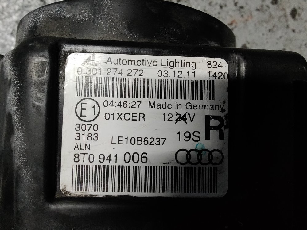

tinibertex Publicado 3 de Abril del 2022 Autor Denunciar Publicado 3 de Abril del 2022 En 31/3/2022 a las 1:02, tinibertex dijo: Buenas, actualizo el post para comentar que en mi caso lo que fallaba era el propio led y no el modulo DRM, por lo que me toca cambiar el faro completo. Aprovecho para poner la referencia del faro, por si alguno le sirve, recuerdo que es un Sportback del 2012. 8t0941006 Responder
