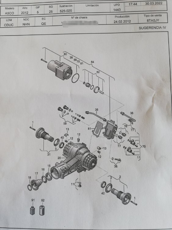

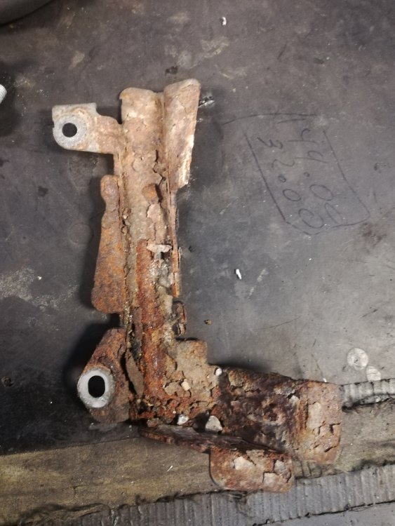

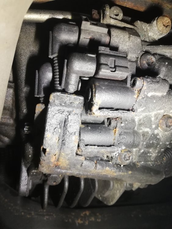

Hoy le cambie el atf y Valvulina y dos sensores de presión y temperatura a un a5 con diferencial torsen eléctrico

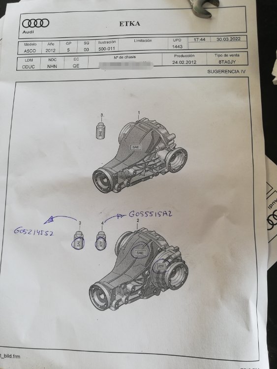

Por si alguien lo quiere cambiar esta es la ref del líquido.
El atf va en el lado izq y la valvulina en el derecho tienen tornillo de vacío y llenado

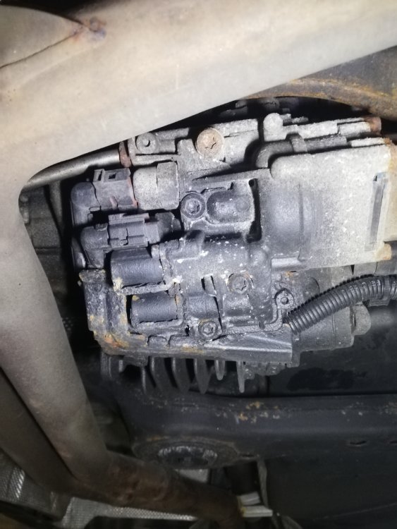

Pues la verdad que fue bastante sencillo y rápido. Dio más lata desmontar los sensores porque están en un sitio bastante inaccesible uno de ellos.
Después borrar fallos y rodar
