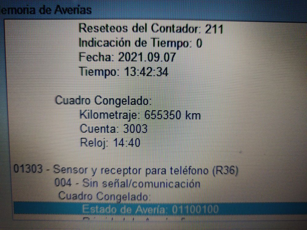

manu_ptl Publicado 30 de Marzo del 2022 Denunciar Publicado 30 de Marzo del 2022 Hola buenas noches a todos. Tengo una duda a ver si alguien podría ayudarme. Resulta que hace un rato mirando por vagcom me a dado por meterme en la memoria de averías de la navegación y me encuentro con una sorpresa que no se exactamente lo que es ya que me pone que tiene 600 y pico mil kms de cuadro congelado pero mirando en la opción de vagcom de ver los kms me salen sobre 200 mil y pico que son los que marca el cuadro. Alguno sabría orientarme de si lo que me sale de avería del navegador son los kms que podría llevar el coche y que me la colaron al vendérmelo o como? Ya que de ser así tendré que tomar medidas. Un saludo y gracias y perdón por el tocho Responder

manu_ptl Publicado 1 de Abril del 2022 Autor Denunciar Publicado 1 de Abril del 2022 hace 23 horas, Carlisu84 dijo: Hola, Podrias poner una foto de lo que te salió con el vagcom, ASi como un scan completo del coche. Todo esto sin borrar nada. Hola buenas noches, si claro. Voy a adjuntar una foto ya que video no me deja y entre todos los fallos que salen en ese menú esta el de los kms que es el que me preocupa y a ver si así me podéis orientar. Un saludo. Por cierto si me decís un correo o cualquier otro sitio donde subir el video que ocupa bastante decírmelo también y así podéis ver los demás fallos que supuestamente salen a ver si sabéis de que pueden ser. También recordar que los kms que me marca el cuadro como el vagcom son 200 y pico mil que son los que lleva pero estos me preocupan. Responder

manu_ptl Publicado 1 de Abril del 2022 Autor Denunciar Publicado 1 de Abril del 2022 El coche lo compre aquí en España y hará como 2 años o así que lo tengo y antes que yo lo tuve el anterior propietario hasta que lo vendió, a sí que imagino que no será importado. Respecto a lo de si lleva el navegador de serie yo imagino que sí llevara todo de serie aunque no estoy seguro 100% pero imagino que sí. Mi duda es eso de los kms ya que tanto en vagcom como en el informe de tráfico me salen bien los kms Responder
Carlisu84 Publicado 1 de Abril del 2022 Denunciar Publicado 1 de Abril del 2022 hace 5 horas, manu_ptl dijo: El coche lo compre aquí en España y hará como 2 años o así que lo tengo y antes que yo lo tuve el anterior propietario hasta que lo vendió, a sí que imagino que no será importado. Respecto a lo de si lleva el navegador de serie yo imagino que sí llevara todo de serie aunque no estoy seguro 100% pero imagino que sí. Mi duda es eso de los kms ya que tanto en vagcom como en el informe de tráfico me salen bien los kms Lo puedes ver con los PR del coche o en la aplicación de MyAudi. Te pregunto esto porque si es importado es más factible que ocurra (normalmente por las letras de matrícula se podría saber) Lo del navegador ídem porque si se puso a posteriori es posible que adquiriera los datos del vehículo matriz y luego te los vuelque al tuyo. Que es un b6 o un B7? la primera letra de la matrícula porque letra empieza Responder
manu_ptl Publicado 1 de Abril del 2022 Autor Denunciar Publicado 1 de Abril del 2022 Pues lo único que me cuadra es que sea el navegador de otro coche por qué si no no lo entiendo. Es un b7 con letra f y matriculado a finales de 2007 Responder
