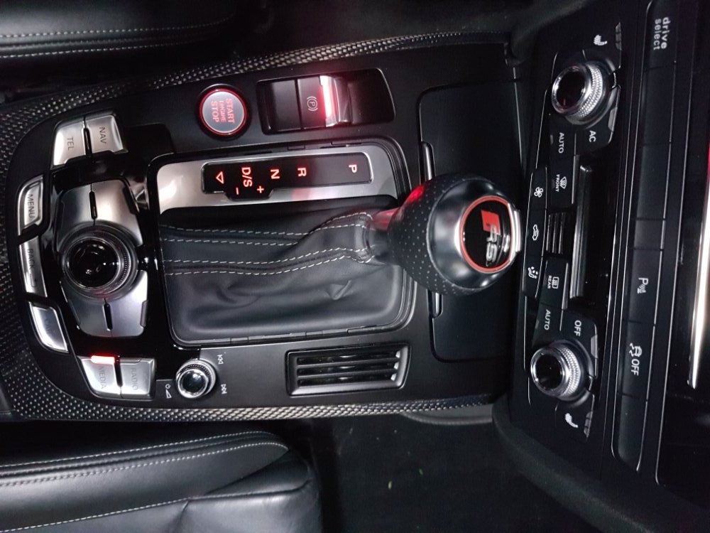

blus - a5 Publicado 1 de Abril del 2022 Denunciar Publicado 1 de Abril del 2022 como dice tineo se le fue la pinza al tio. Algunas fallas es así. Pero no todas. Yo la tengo em em RS4 y de momento bien. Por el historial de mantenimiento de mincoche se le han hecho todas los mantenimientos necesarios. Por cuidados no ha sido. Espero que no se rompa pero si es asi pues habrá que arreglarle. Mientras tanto a disfrutar. Esto es como lo del cojinete empujador de los b8 3.0 tdi. es una cosa que está ahi pero en 230.000km nunca me dio ni una pega, asique esa no me tocó. para la proxima revision en mi caso le cambiaremos el aceite y les dire que presten atencion a como sale el viejo por si se ve anticongelante y cogerlo a tiempo. si esta todo correcto a darle caña!!! p.d: lo que me parece de traca es que digs que son los audi con esa palanca de cambio cuando esa caja la montan con gatillo lateral y con gatillo frontal. Para muestra un botón. gatillo frontal y 0B5 Responder
Tineo Publicado 1 de Abril del 2022 Denunciar Publicado 1 de Abril del 2022 hace 14 minutos, blus - a5 dijo: ...gatillo frontal y 0B5 Se le va la olla al tío, lo de la palanca ya fue coronarse. Responder
