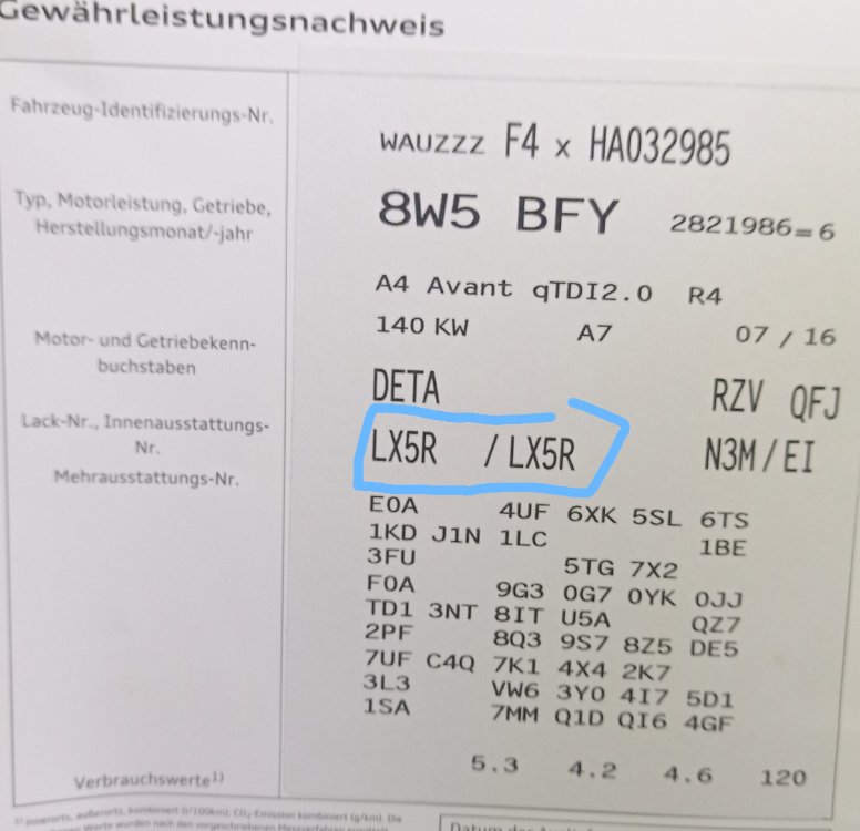

FcoBS Publicado 23 de Septiembre del 2022 Denunciar Publicado 23 de Septiembre del 2022 Estaba yo equivocado..., Una pregunta que diferencia hay entre la QFJ y la QF ( la tracion quattro ) el mío monta la QF según he visto ,según el papel de la info del compi y la mía Responder
FcoBS Publicado 23 de Septiembre del 2022 Denunciar Publicado 23 de Septiembre del 2022 Seguramente tenga razón el compañero y montes QFJ, yo entiendo menos de mecánica..... Me salta una duda comparando la info del compañero y la de mi coche ,la cual según pone en el mismo sitio, yo monto una caja automática multitronic QF....cual la diferencia , la tracción quattro? Responder
suriengus Publicado 20 de Abril del 2023 Denunciar Publicado 20 de Abril del 2023 En 20/9/2022 a las 23:38, CarlosSM dijo: Buenas, yo tengo un A4 Avant quattro TDI 2.0 190cv Stronic de Julio 2016 (B9). He mirado en la etiqueta pero no consigo identificar algo de la caja de cambios. Es por saber si este modelo lleva la 0B5. Gracias P.D.: lo marcado es el color, es que usé esa imagen para otra cosa. Aqui no tienes perdida. Es el manual interno a4b9 Responder
suriengus Publicado 20 de Abril del 2023 Denunciar Publicado 20 de Abril del 2023 En 20/9/2022 a las 23:38, CarlosSM dijo: Buenas, yo tengo un A4 Avant quattro TDI 2.0 190cv Stronic de Julio 2016 (B9). He mirado en la etiqueta pero no consigo identificar algo de la caja de cambios. Es por saber si este modelo lleva la 0B5. Gracias P.D.: lo marcado es el color, es que usé esa imagen para otra cosa. Llevas codificacion de motor deta igual que yo Responder

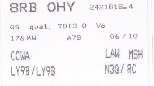

robser Publicado 17 de Agosto del 2024 Denunciar Publicado 17 de Agosto del 2024 (editado) SIento revivir este tema ya un poco dormido, pero creo que mi pregunta encaja mejor aqui que en otro lado o haciendo un hilo nuevo. Mi Q5 3l TDI 240cv de 2010 ya tiene sus 14 años y 250000km y como desde el 10º año Audi se lavó las manos, cobrando lo de siempre pero no dándome ya ningún servicio extra o gtia, pues cambié a talleres externos. Dicho esto me estoy preguntando si mi modelo lleva esa caja que hay quien dicen que fueron malos...... o no? Según he ido leyendo no veo en mi etiqueta ni 0B5 ni OCK, ni OCL?? En todo caso, sea el que sea, me planteo un mantenimiento de los completos con dialisis con intención de llegar a los 500k con este Q que , la verdad, es el que más me ha gustado, después de varios A6 y un Q7 (horrible para ciudad) Lo mantengo ahora solo para viajes junto con un hibrido enchufable para ciudad. Gracias por vuestras opciones! Editado 17 de Agosto del 2024 por robser Responder
WAJE Publicado 28 de Agosto del 2024 Denunciar Publicado 28 de Agosto del 2024 Pues si con esos kms no le has hecho nunca el mantenimiento del cambio malo, esa no es la pegatina completa y, si es quattro, será la 0B5, una caja magnífica que hasta los 300-350000 kms suelen no dar problemas con un buen mantenimiento, lo único en tu caso revisar si hay fuga de refrigerante por la zona del cambio que lo que hace es que se filtre este a la parte interior del cambio y se estropee, creo que es una válvula o una bomba que empieza a fugar poco y filtra por los cables. Por lo demás tienes coche para rato con buenos mantenimientos. SALUDOS Responder
